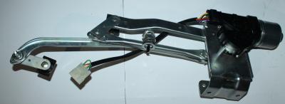

paul799 849 Опубликовано 30 мая, 2019 Всю тему не осилю - спрошу опытных: Устала у меня родная трапеция дворников - люфты, моторчик еле тянет... купил на свой лупатый Соболь бизнесовскую трапецию БОШ (оригинал вроде-бы - белых наклеек нет, на моторчике разъём стоит, надписи вроде как оригинальные присутствуют). Вопросы:1. устанавливается на добизнес без допиливаний напильником?2. как по электрике - полностью стыкуется? - посмотрел разъём на новой трапеции - присутствует перемычка из зелёных проводов между 2-мя контактами колодки. На родной трапеции все 6 проводов с колодки уходят на мотор без каких-либо перемычек. Поделиться сообщением Ссылка на сообщение Поделиться на другие сайты
Алексей Ф. 10 186 Опубликовано 30 мая, 2019 paul799,на машину 2006 года все подошло без проблем , только болгаркой гайки осей пилили)) 1 Поделиться сообщением Ссылка на сообщение Поделиться на другие сайты
Lakostra 185 Опубликовано 30 мая, 2019 Всю тему не осилю - спрошу опытных: Устала у меня родная трапеция дворников - люфты, моторчик еле тянет... купил на свой лупатый Соболь бизнесовскую трапецию БОШ (оригинал вроде-бы - белых наклеек нет, на моторчике разъём стоит, надписи вроде как оригинальные присутствуют). Вопросы:1. устанавливается на добизнес без допиливаний напильником?2. как по электрике - полностью стыкуется? - посмотрел разъём на новой трапеции - присутствует перемычка из зелёных проводов между 2-мя контактами колодки. На родной трапеции все 6 проводов с колодки уходят на мотор без каких-либо перемычек.Всё подошло,поставил на Соболь 2007 года и на Газель 2003 года ,не чего не пилил.Проводка стыкуется,дополнительно не чего не делал.На машину 2003 года,моторчик БОШ,был снят с битого ЛОГАНА, но были заменены -рычаг на моторе от мотора БОШ Газель и изготовлен жгут проводки,мотор-колодка. Поделиться сообщением Ссылка на сообщение Поделиться на другие сайты
УТЮГ888 943 Опубликовано 30 мая, 2019 Всю тему не осилю - спрошу опытных: Устала у меня родная трапеция дворников - люфты, моторчик еле тянет... купил на свой лупатый Соболь бизнесовскую трапецию БОШ (оригинал вроде-бы - белых наклеек нет, на моторчике разъём стоит, надписи вроде как оригинальные присутствуют). Вопросы:1. устанавливается на добизнес без допиливаний напильником?2. как по электрике - полностью стыкуется? - посмотрел разъём на новой трапеции - присутствует перемычка из зелёных проводов между 2-мя контактами колодки. На родной трапеции все 6 проводов с колодки уходят на мотор без каких-либо перемычек.Паш, такая у тебя? если да, то всё встанет без доработок, будет работать плавно, мягко и долго. Поделиться сообщением Ссылка на сообщение Поделиться на другие сайты
Gazecus59 633 Опубликовано 30 мая, 2019 Недавно себе поставил от бизнеса, ничего колхозить не надо, единственное-изгиб тяги чуть больше, щетка водителя не прочищает до стойки 5-7 см Поделиться сообщением Ссылка на сообщение Поделиться на другие сайты
paul799 849 Опубликовано 1 июня, 2019 Паш, такая у тебя? если да, то всё встанет без доработок, будет работать плавно, мягко и долго.Слава, точно такую вчера поставил. Всё подошло на ура. Понравилось, что шайбы, гайки и резиновые прокладки в комплекте. Теперь рычаги щёток надо новые - на старых люфты великоваты - водительская щётка слишком большой кусок до стойки не очищает. 1 Поделиться сообщением Ссылка на сообщение Поделиться на другие сайты
УТЮГ888 943 Опубликовано 1 июня, 2019 (изменено) Слава, точно такую вчера поставил. Всё подошло на ура. Понравилось, что шайбы, гайки и резиновые прокладки в комплекте. Теперь рычаги щёток надо новые - на старых люфты великоваты - водительская щётка слишком большой кусок до стойки не очищает.проводки возьми с широкой пружиной(бизнес) они хорошо прижимают и дольше ходят.на них и щётки можно поставить максимально длинные. Изменено 1 июня, 2019 пользователем УТЮГ888 1 Поделиться сообщением Ссылка на сообщение Поделиться на другие сайты

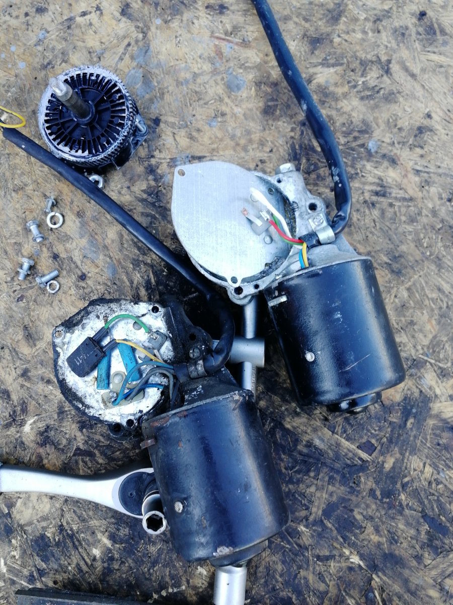

Жора Вартаныч 0 Опубликовано 5 марта, 2020 В 12.04.2013 в 00:22, efim_tula сказал: тепловое реле, поидее должно стоять в моторе у тебя, может конечно и на самой трапеции стоит чтото подобное У меня такая кака стоит на трапеции,но к ней не подходят провода.Замучался уже,щетки трут всегда без перерыва,даже в 2х режимах,когда зажигание отключишь)) вытаскиваю предохранитель,тогда останавливаются,где захотят. Одолели патлы. Поделиться сообщением Ссылка на сообщение Поделиться на другие сайты
Alex030569 7 033 Опубликовано 5 марта, 2020 12 минут назад, Жора Вартаныч сказал: У меня такая кака стоит на трапеции,но к ней не подходят провода.Замучался уже,щетки трут всегда без перерыва,даже в 2х режимах,когда зажигание отключишь)) вытаскиваю предохранитель,тогда останавливаются,где захотят. Одолели патлы. На сколько я понимаю,тепловое реле отвечает за такую ситуация,как включаешь с утра дворник,а он прилип к лобовому,льдом оброс.Сопротивление растет,контакт греется и тепловое реле размыкается. Поделиться сообщением Ссылка на сообщение Поделиться на другие сайты
Gazecus59 633 Опубликовано 5 марта, 2020 @Жора Вартаныч на волговских моторчиках такое видел,стоял одно время у меня,выносное оно, снаружи стоит Не проще новый мотор купить,или с разборки,от переднеприводных тазов подходит Поделиться сообщением Ссылка на сообщение Поделиться на другие сайты

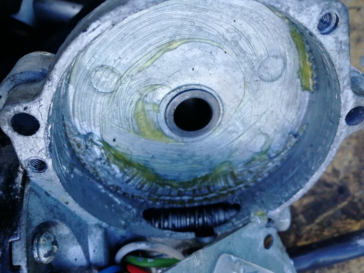

Жора Вартаныч 0 Опубликовано 5 марта, 2020 (изменено) 10 минут назад, Gazecus59 сказал: @Жора Вартаныч на волговских моторчиках такое видел,стоял одно время у меня,выносное оно, снаружи стоит Не проще новый мотор купить,или с разборки,от переднеприводных тазов подходит У меня стояла трапеция с гайками на поводки на 13,а это друг привез с разбора вместе с мотором за 500 рубасей,там гайки на 10,на моем моторе тка же щетки дурили почему то,завтра разберу их редуктор,может там косяк. 15 минут назад, Alex030569 сказал: На сколько я понимаю,тепловое реле отвечает за такую ситуация,как включаешь с утра дворник,а он прилип к лобовому,льдом оброс.Сопротивление растет,контакт греется и тепловое реле размыкается. Насколько я силен в электрике, думаю тоже самое))), жена кричит всегда чтоб не лез и напоминает об всех электрических( с перечислением) (отремонтированых) мною вещах))) Стиралка малютка,(двигатель дядька на точило забрал),пылесос,счетчики в подъезде (почему то в шахматном порядке:),.вот телевизор не дала прострелить старый(тускловато показывал), говорит ты уже много чего прострелил и перечисляет... Изменено 5 марта, 2020 пользователем Жора Вартаныч Поделиться сообщением Ссылка на сообщение Поделиться на другие сайты
Gazecus59 633 Опубликовано 5 марта, 2020 2 часа назад, Жора Вартаныч сказал: У меня стояла трапеция с гайками на поводки на 13,а это друг привез с разбора вместе с мотором за 500 рубасей,на моем моторе тка же щетки дурили почему то,завтра разберу их редуктор,может там косяк. На приводе(металлическая шестерня в пластике)сгорают дорожки и как бы сама гребёнка,концы плавятся, моторчик начинает зависать и соответственно сами дворники не "машут"(((устал с этим бороться,купил от бизнеса комплект трапеция+бош мотор..., очень доволен 1 Поделиться сообщением Ссылка на сообщение Поделиться на другие сайты
Андрюха73rus 1 069 Опубликовано 5 марта, 2020 А я сплоховал, надо было тоже бош брать. Взял наш, так на месяц не хватило. Вал провернул на шестерне, стенки тонкие. Поставил обратно старый мотор Поделиться сообщением Ссылка на сообщение Поделиться на другие сайты
