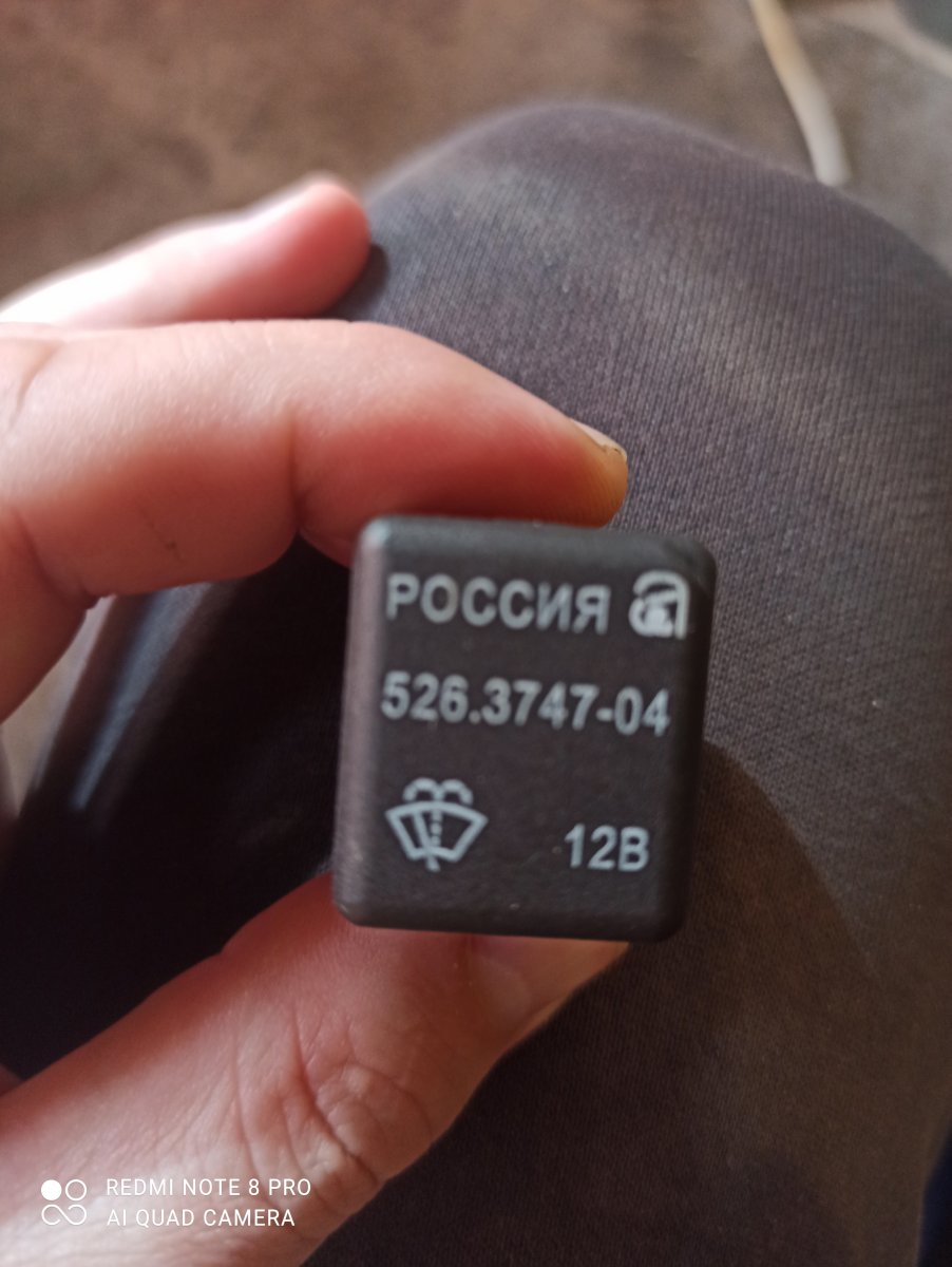

Александр_gaz 1 Опубликовано 25 сентября, 2020 Доброго времени суток. Вылезла такая проблема. Купил Газель, пригнал домой, около месяца стояла под домом. Вчера помыл стекла, так как пылью покрылись, включил дворники, они стали постоянно работать в прерывистом режиме. Вытащил реле, работают только в быстром режиме. Ставлю обратно реле работают в прерывистом режиме при выключенном переключателе. Снял трапецию с мотором, мотор BOSCH. Разобрал, убрал смазку с контактов внутренних, собрал обратно. Подключаю, опять работает в прерывистом режиме. Подскажите, куда копать и что в первую очередь менять? Поделиться сообщением Ссылка на сообщение Поделиться на другие сайты
Александр_gaz 1 Опубликовано 25 сентября, 2020 Проверка реле стеклоочистителя. Для проверки снятого реле,в режиме прерывистой работы: 31 подключаем на минус,15 на плюс, J на плюс и включается реле, на S появляется плюс питания. Далее контакт 31В замыкаем на минус и удерживаем, напряжение питания на S пропадёт "микросхема включит таймер" и через секунды три реле включится,размыкаем 31В и минус. Реле работает. Вот нашел способ проверки реле, проверил реле рабочее. Получается надо новый мотор? Поделиться сообщением Ссылка на сообщение Поделиться на другие сайты

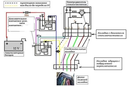

старичёк 15 Опубликовано 22 октября, 2020 8 часов назад, Gazecus59 сказал: Как раз оригинал, на рынке валялся в контейнере последний, никто не хотел брать-дорого в разрыв у меня поставлена такая схема,взял в этой теме на 10 срт 2 Поделиться сообщением Ссылка на сообщение Поделиться на другие сайты
rusgg 4 003 Опубликовано 22 октября, 2020 Знакомая схема В 18.10.2020 в 14:12, Erik77 сказал: Подскажите, что может быть, если дворники работают только так-включаю режим с паузой и нажимаю на омыватель. При этом работают без паузы, а постоянно. В других режимах не работают вообще. Сгоререл предохранитель на моторчике скорее всего,питание паузы идёт по другому проводу нежели основное. Поделиться сообщением Ссылка на сообщение Поделиться на другие сайты
