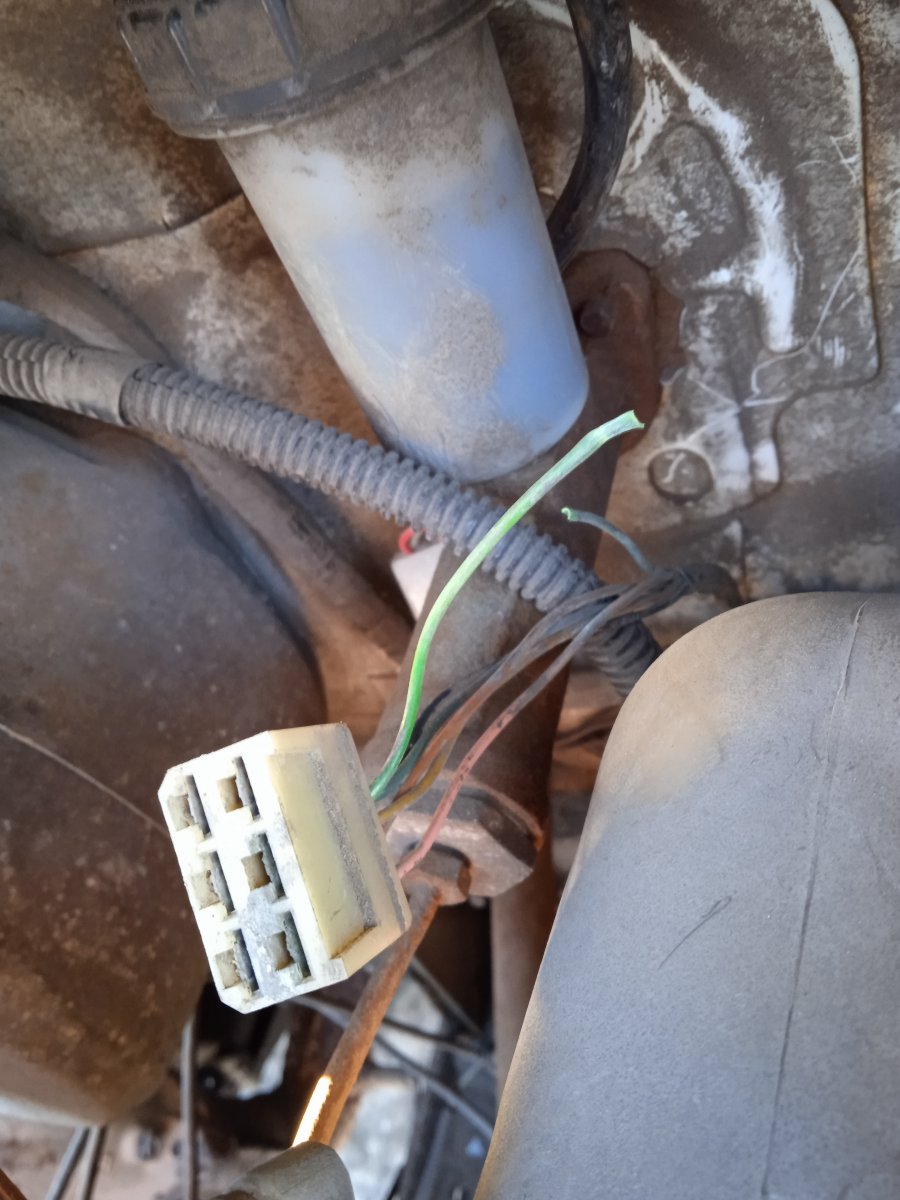

марик 9 Опубликовано 2 марта, 2024 Вчера решил лобовуху помыть, дворники дернулись на пару см и встали, смотрю предохранитель(10ампер) расплавился, а нитка которая должна сгореть целая и провода под капотом перед моторчиком погорели. Все преды 10 А заменил на новые (на грузили 10А-рабочие) Вопрос такой. Кто-нибудь менял панельную Косу сильно геморойное занятие? Или мне проще обрубить провода, обесточить и поверх новый жгут на дворники связать? Поделиться сообщением Ссылка на сообщение Поделиться на другие сайты

Psihoz 13 Опубликовано 3 марта, 2024 В 24.03.2016 в 00:15, Maks52 сказал: Проверь разъём с/очистителя. Было такое, проводок отгнил, и один в один как у тебя работало. Спасибо тебе, добрый человек! Тоже дворники срабатывали только в режиме подачи омывайки на стекло. Тоже всю голову сломал, поменял изношенную трапецию с моторчиком заодно. Всё перепроверил. Оказалось, что протёрлась изоляция одного из проводов идущего к разъёму моторчика об пластиковый хомут, который крепит жгут к моторному щиту! И он сгнил изнутри, было абсолютно незаметно! Поделиться сообщением Ссылка на сообщение Поделиться на другие сайты

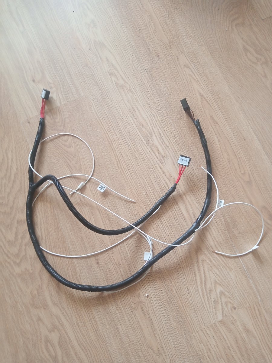

марик 9 Опубликовано 4 марта, 2024 (изменено) В 02.03.2024 в 11:34, марик сказал: Вчера решил лобовуху помыть, дворники дернулись на пару см и встали, смотрю предохранитель(10ампер) расплавился, а нитка которая должна сгореть целая и провода под капотом перед моторчиком погорели. Все преды 10 А заменил на новые (на грузили 10А-рабочие) Вопрос такой. Кто-нибудь менял панельную Косу сильно геморойное занятие? Или мне проще обрубить провода, обесточить и поверх новый жгут на дворники связать? В итоге сплел я вот такую косу отдельно на дворники, вчера установил, все работает. Изменено 4 марта, 2024 пользователем марик 3 Поделиться сообщением Ссылка на сообщение Поделиться на другие сайты

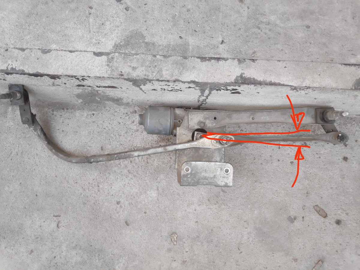

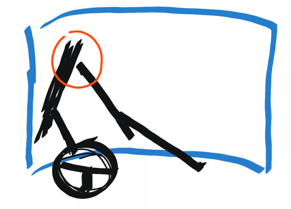

2uhuf3p2a30h 1 Опубликовано 2 мая, 2025 Приветствую. Пролистал несколько страниц не увидел похожей темы. У меня сталкиваются дворники. Не всегда, какое то время могут работать, а потом постепенно наступает рассинхрон когда левый дворник уже начинает двигаться из вертикального положения вниз, то правый еще только заканчивает движение вверх. Происходит их столкновение и заклинивание. Предыстория такая что сломался рычаг трапеции. Купил новую трапецию но она подошла по отверстиям. И тут я увидел что старый рычаг уже был заваренный и сломался в другом месте.Заварил успешно. У меня есть два возможных объяснения, либо рычаг трапеции заваренный стал длиннее - те теперь он поворачивает поводок дворника на бОльший угол чем раньше , но вроде я когда варил их вплотную прижимал по линии слома . Либо при установке я изменил угол рычага (первый к моторчику) - пометил красным на второй картинке. В инструкции написано что надо помечать при демонтаже маркером это заводское положение. Но кто читает инструкции сначала если можно потом прочитать Поделиться сообщением Ссылка на сообщение Поделиться на другие сайты
2uhuf3p2a30h 1 Опубликовано 4 мая, 2025 Вообщем. Подогнул левую тягу которую заварил (вторая фотка в предыдущем сообщении). Так что ее длина между осями уменьшилась на семь миллиметров. Это привело к тому что теперь расстояние между дворниками в верхнем положении достигает 30-40см 1 Поделиться сообщением Ссылка на сообщение Поделиться на другие сайты
tuner1979 20 Опубликовано 24 мая, 2025 Это происходит потому что нужно ставить трапецию, сравнив изначально с завода которая стояла размеры тяг. Поделиться сообщением Ссылка на сообщение Поделиться на другие сайты
