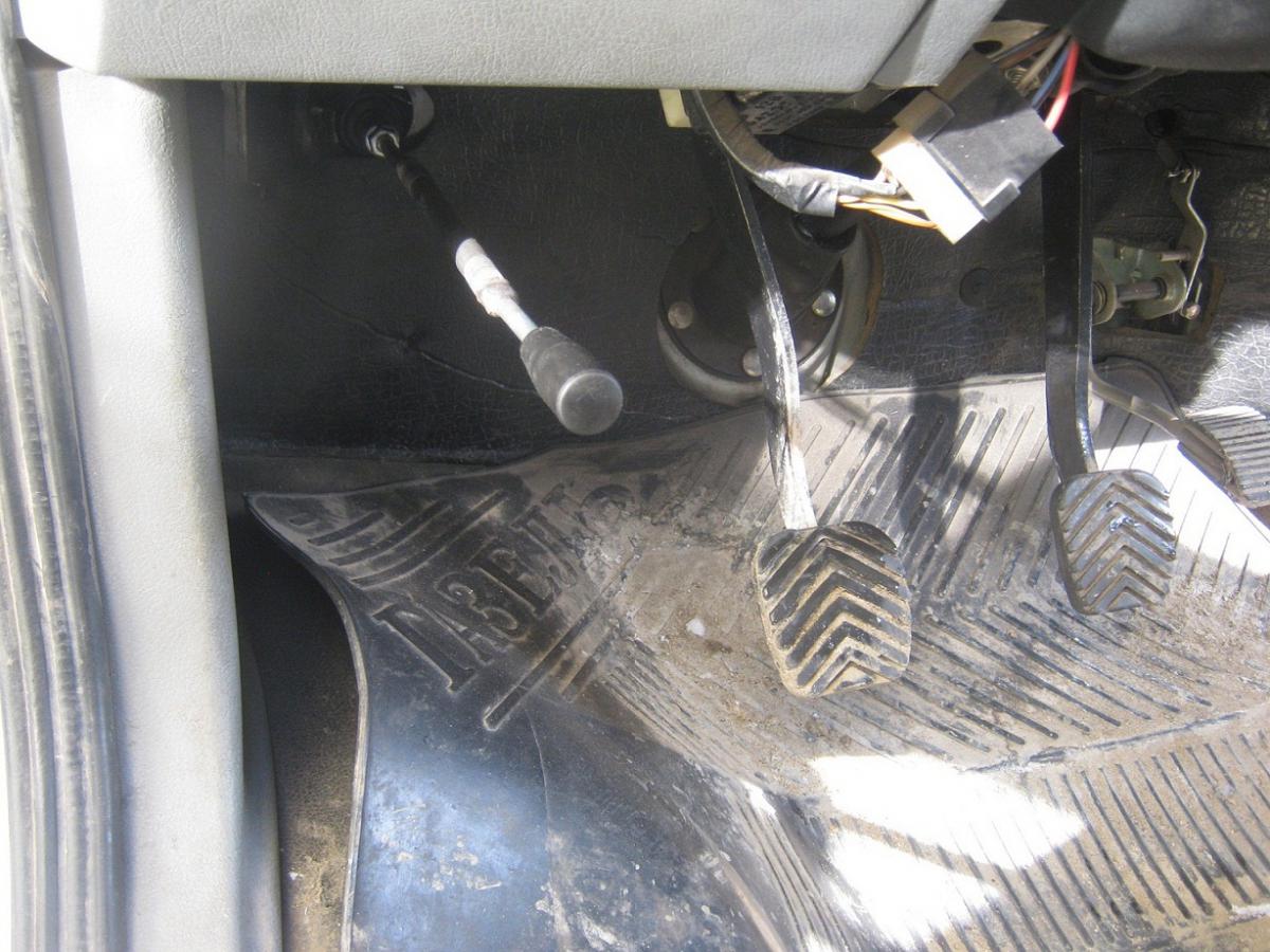

Pawlik 17 Опубликовано 10 марта, 2013 от шкива коленвала насос нш10далее как у трактора гидро бак распределитель цилиндр подъема.рама отвала только слабовата,уже гнул один раз!насос стоит на раме,система натяга обычной пружиной.вообще отвал отстегивается за пару минут+минута на снятие/установку ремня,чтоб насос постоянно не гонять!могу фоток наделать,может кому пригодится,эта фотка с телефона,но могу хорошие фотки сделать!раньше было просто пихло,но гидравлика это весчь!брустверы нагребаю по 1.5 метра высотой!как на настоящем тракторе!объем масла в системе около 4 литров,даже не греется,видимо хватает. Поделиться сообщением Ссылка на сообщение Поделиться на другие сайты

Pawlik 17 Опубликовано 11 марта, 2013 вот фотки обещаные,буду потихонку редактировать в паинте и выкладывать.1рычаг гидрораспределителя Поделиться сообщением Ссылка на сообщение Поделиться на другие сайты
