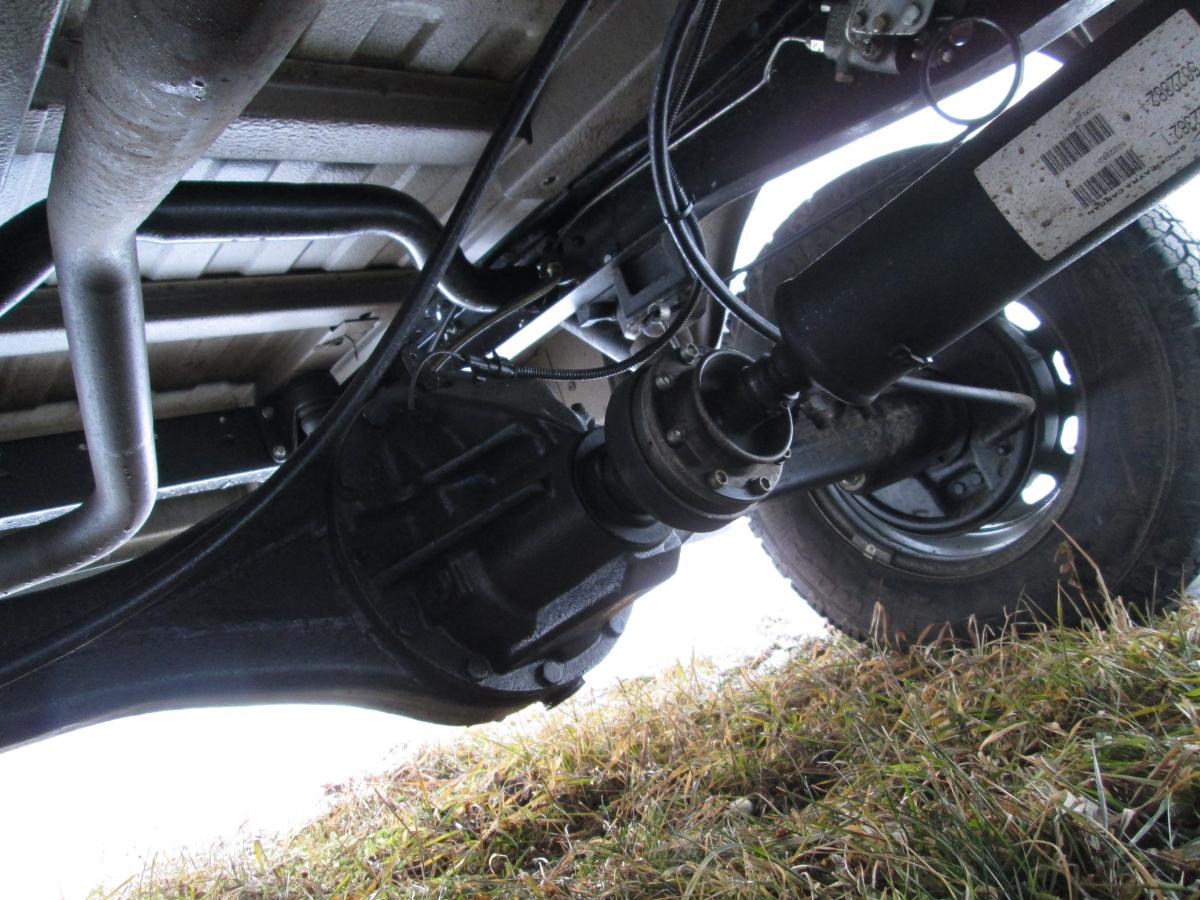

4х4 56 Опубликовано 15 ноября, 2013 По поводу карданов со шрусами, есть ли уже опыт их эксплуатации? как они себя ведут? Поделиться сообщением Ссылка на сообщение Поделиться на другие сайты
Toyota007 2 889 Опубликовано 15 ноября, 2013 По поводу карданов со шрусами, есть ли уже опыт их эксплуатации? как они себя ведут?Да хорошо они себя ведут!!!Причем очень тихо,кстати и пыльники завод закрыл железными чехлами.Уже слышал живые отзывы от людей,очень довольны.На старые машины их без замены фланцев не поставить... Поделиться сообщением Ссылка на сообщение Поделиться на другие сайты
4х4 56 Опубликовано 15 ноября, 2013 А каталожного номера нет? Надо пробовать ставить. допекли карданы. Турецкие скрипят советские вибрируют.Получается нужно брать комплектом. карданы - хвостовики. 1 Поделиться сообщением Ссылка на сообщение Поделиться на другие сайты
Toyota007 2 889 Опубликовано 15 ноября, 2013 (изменено) А каталожного номера нет?Где бы его взять???Они только ещё пошли..И стоять будут по первой,космос. Изменено 15 ноября, 2013 пользователем Toyota007 Поделиться сообщением Ссылка на сообщение Поделиться на другие сайты
Миротворец 31 Опубликовано 16 ноября, 2013 (изменено) Получается нужно брать комплектом. карданы - хвостовики.Карданы + фланцы к хвостовикам. Изменено 16 ноября, 2013 пользователем Миротворец Поделиться сообщением Ссылка на сообщение Поделиться на другие сайты
4х4 56 Опубликовано 16 ноября, 2013 А карданы кто производит? Российские или как? Поделиться сообщением Ссылка на сообщение Поделиться на другие сайты
Миротворец 31 Опубликовано 17 ноября, 2013 Я не знаю, это у Дмитрия нужно спросить. Поделиться сообщением Ссылка на сообщение Поделиться на другие сайты
paul799 844 Опубликовано 17 ноября, 2013 Не знаю каков будет ресурс этих шрусов. В руках их не держал. Но смущает металлическое кольцо, которое вроде-бы пыльник закрывает - не будет ли этот узел сборщиком всей грязи и каки с дороги особенно у тех, что по ходу. А если там будет накапливаться грязь, пыльник - не жилец. 1 Поделиться сообщением Ссылка на сообщение Поделиться на другие сайты
Денис10 35 Опубликовано 18 ноября, 2013 Не знаю каков будет ресурс этих шрусов. В руках их не держал. Но смущает металлическое кольцо, которое вроде-бы пыльник закрывает - не будет ли этот узел сборщиком всей грязи и каки с дороги особенно у тех, что по ходу. А если там будет накапливаться грязь, пыльник - не жилец.Да, там явно ещё один чехол не помешает. Даже и по бездорожью ездить не надо и так песочка накидает и протрёт пыльник. Поделиться сообщением Ссылка на сообщение Поделиться на другие сайты
