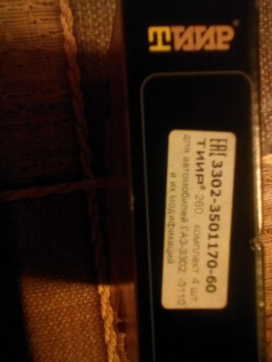

Алексей Ф. 10 150 Опубликовано 29 октября, 2018 в прошлом году менял суппорта на новые и в комплекте шли колодки ТИИР - пробег уже около 100 тыс км с ними и не скрипят , хочу заменить на новые такие же, но где их взять ?Такие покупали ? Поделиться сообщением Ссылка на сообщение Поделиться на другие сайты

Алексей Ф. 10 150 Опубликовано 12 ноября, 2018 Вот такие колодки поставил для проверки. Упакованы в коробку от "За Рулем" Поделиться сообщением Ссылка на сообщение Поделиться на другие сайты
Некст 1971 225 Опубликовано 12 ноября, 2018 в прошлом году менял суппорта на новые и в комплекте шли колодки ТИИР - пробег уже около 100 тыс км с ними и не скрипят , хочу заменить на новые такие же, но где их взять ?Такие покупали ?Именно такие,в такой же коробочке куплены и поставлены на рабочее место.Ценник в районе 650 р.(на обычную газельку) На некста такие где то около 800р. Поделиться сообщением Ссылка на сообщение Поделиться на другие сайты

Алексей Ф. 10 150 Опубликовано 19 декабря, 2018 Мои новые колодки "За рулем" не скрипят. Поделиться сообщением Ссылка на сообщение Поделиться на другие сайты
