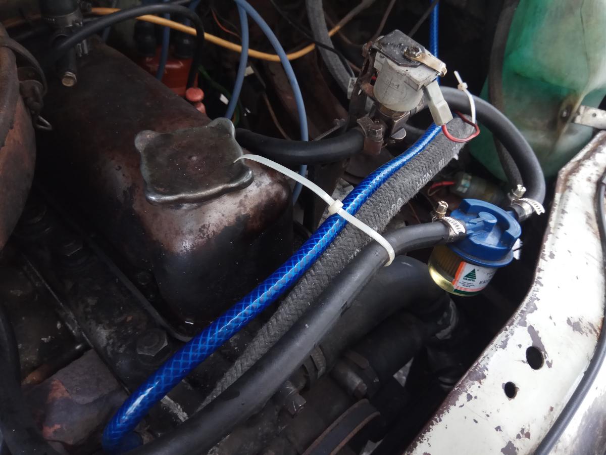

TEMA 65 Опубликовано 29 ноября, 2017 Всё, убрал фильтр, хотя там и картриджа то и не было, грязюка только.Фильтр пластиковый я ранее поставил, а сегодня просто родной обошел трубками и снял его :) 1 Поделиться сообщением Ссылка на сообщение Поделиться на другие сайты

Toyota007 2 890 Опубликовано 13 января, 2020 @Merfy Ты это серьезно?Что бы обрезать шланги,на них натянуть новый подобный фильтр и затянуть двумя хомутами хотят два рубля? 1 Поделиться сообщением Ссылка на сообщение Поделиться на другие сайты
next 173 Опубликовано 13 января, 2020 В 29.11.2017 в 15:00, Toyota007 сказал: TEMA, Выкинь его это г. полное.Да поставь пластик.Через него только подсосы идут. У меня такие фильтра на всех карбовых машинах стояли,вобще ни разу проблем не было,наоборот доволен.Разобрал промыл и он новый.Что я делаю не так?))))) Поделиться сообщением Ссылка на сообщение Поделиться на другие сайты
Toyota007 2 890 Опубликовано 13 января, 2020 @next Резинка под стаканом у них рассыпается,начинается сильный подсос,потом в трубках сосет хорошо.Одноразовые в этом плане намного надежнее.Да и визуально видно в каком состоянии одноразовый фильтр. Поделиться сообщением Ссылка на сообщение Поделиться на другие сайты
next 173 Опубликовано 13 января, 2020 1 час назад, Toyota007 сказал: @next Резинка под стаканом у них рассыпается,начинается сильный подсос,потом в трубках сосет хорошо.Одноразовые в этом плане намного надежнее.Да и визуально видно в каком состоянии одноразовый фильтр. за все время трубка один раз сосала.через фумленту подтянул и все.С прокладкой пока тьфу тьфу проблем не было,все еще родные стоят 1 Поделиться сообщением Ссылка на сообщение Поделиться на другие сайты
