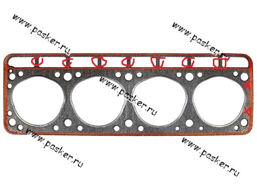

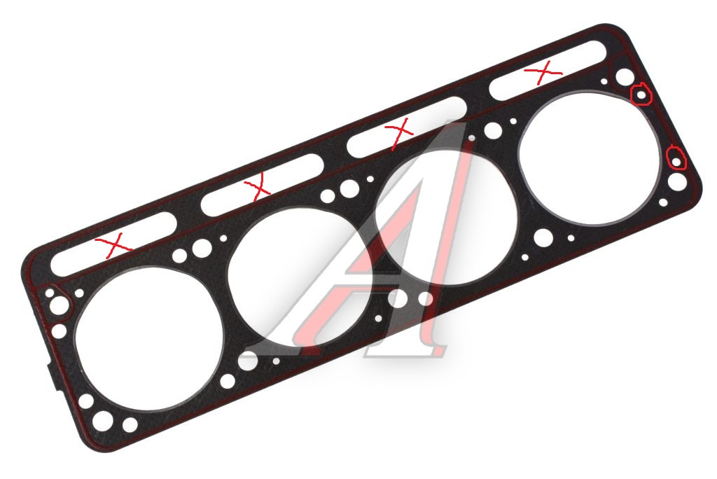

rawsak 7 Опубликовано 9 апреля, 2016 Подниму тему.Так как встал вопрос: Движок 4215 с башкой 421-й, где то микротрещина в ОЖ постоянно давление скапливается,вот только где трещина в ГБЦ или в блоке вопрос..Так вот есть ещё дрыгатель 402-й с башкой рабочей.Хочу снять 402(92 бенз) башку и поставить на вместо 421-й, термостаты присутствуют родные так что с переделкой проблем не будет,но вот прокладку ставить придётся от 4215 мотора из за горшков,которые уже без малого расточены на 101.Так вот вопрос встанет всё это хозяйство и будет работать,какие могут быть проблемы так как сравнивал по фото две башки у 402-й с низу два отверстия присутствуют лишние(зато у 421 головки с краю два отверстия маленьких),а так как прокладку буду ставить от 421 башки то возможно эти отверстия просто закроются, если только под них выбить отверстия.Кто ставил как вообще дрыгатель работает,так как по виду она встанет но как будет с отводом тепла и циркуляции ОЖ в системе?402 гбц 421 гбц прокладка 402 прокладка 421 Отметил красным где что отсутствет и присутствует. Поделиться сообщением Ссылка на сообщение Поделиться на другие сайты
Vadim _vi 752 Опубликовано 9 апреля, 2016 Я ездил на 402 дрыге с башкой 421, все нормально, никаких проблем не было. Сейчас ищу в запас 421 башку. Точно также можно ставить и 402 башку на 421 дрыг, только пробить доп отверстия и прокладку ставить от 421 дрыг и все. Поделиться сообщением Ссылка на сообщение Поделиться на другие сайты
rawsak 7 Опубликовано 9 апреля, 2016 (изменено) Я ездил на 402 дрыге с башкой 421, все нормально, никаких проблем не было. Сейчас ищу в запас 421 башку. Точно также можно ставить и 402 башку на 421 дрыг, только пробить доп отверстия и прокладку ставить от 421 дрыг и все.подробнее можно на фото какие доп отверстия пробить и где в прокладке или же в башке расверлить?И ничего что каналы ОЖ в прокладках разные по диаметру?И что это за каналы у 402 башки два отверстия больших что выделил на фото?И да читал что на 402 дрыгатель норм подходит 421,а вот обратно проблемы с отводом тепла на отопитель возможен. Изменено 9 апреля, 2016 пользователем rawsak Поделиться сообщением Ссылка на сообщение Поделиться на другие сайты
