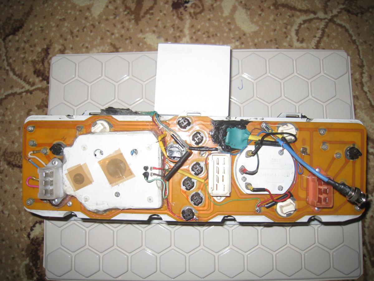

allllex81 4 Опубликовано 22 февраля, 2013 я себе тоже такую поставил.авто 2006года 405.22,полёт нормальный.Ночто бы все корректно работало,часы не сбивались при каждом выкл.зажигании,и все остальное,надо провести некоторые манипуляции.1.надо на приборку подать пост.+,тоесть на колодке х2 к контакту 1 подключить пост.+.2.чтобы не горел абс надо сделать перемычку на колодке х3 междуконтактами 13 и 3.(или тупо подключить 13 контакт на х3 на массу),я такпологаю горение ебд лечиться таким же способом,(ебд-колодка х1 контакт13),но я не проверял,меня не беспокоит.3.так же я сделал такую фигня (может кому понравиться сиязамысловатая идея),на колодке х4 подключил (добавил) два провода вконтакты 11 и 12 и провел их под капот,поставил под капотом бачек от9-ки с датчиком уровня омыв. жидкости плюс поколдовал с крышкойрасширительного бочка (внедрил в нее похожий датчик),и все это подключилк этим 2-ум проводам.Теперь если жидкостей станет мало,на приборке все вспывет (загорятся соответственные индикаторы)Объясню сразу зачем мне это.Я думаю многих раздрожает когда едешьсебе по трассе,хорошо так,едеш,а тут вдруг как!!! закончитьсянезамерзайка (и как назло остановиться негде,одни сугробы или магазингде продавалась незамерзайка остался позади в 2-ух км. а до следующегоХЗ) меня лично это бесит.Ну а на расширительный, так здесь всёпросто,ПРЕДУПРЕЖДЁН значит ПОДГОТОВЛЕН (у меня один раз порвалошланг,хорошо на бензоколонке,вовремя заметил)Если нужно фото выложу позднее,а пока вот,может кому пригодится. Поделиться сообщением Ссылка на сообщение Поделиться на другие сайты
allllex81 4 Опубликовано 22 февраля, 2013 сегодня чуток по фоткал.вот так выглядит под капотомhttps://radikal.ru/F/...ac289f.jpg.htmlhttps://radikal.ru/F/...e0d61f.jpg.htmlhttps://radikal.ru/F/...560b97.jpg.htmlа вот само подключение (напоминаю у меня машина 2006 года с 405.22 двигателем,данное на фото может отличаться.)https://radikal.ru/F/...d81e12.jpg.htmlhttps://radikal.ru/F/...4aba82.jpg.htmlhttps://radikal.ru/F/...cf1bf1.jpg.htmlи вот результат.https://radikal.ru/F/...b9b728.jpg.htmlнет индикации abs и EBDhttps://radikal.ru/F/...bf4acd.jpg.htmlтакже всё работает с индикацией жидкостейвот распиновка проводов для приборкиhttps://radikal.ru/F/s017.radikal.ru/i443/1302/23/eaebade59cea.jpg.htmlhttps://radikal.ru/F/s003.radikal.ru/i202/1302/45/7bc3f58f659d.jpg.html Поделиться сообщением Ссылка на сообщение Поделиться на другие сайты

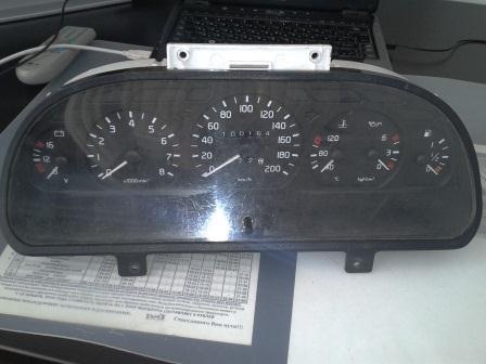

sp911 0 Опубликовано 12 августа, 2013 все к вопросу о тахометре у меня приборка (фото) двигло 406 карбюратор (также стоит гбо) - не работает тахометр. все везде посмотрел и ничего не понял, обьясните идиоту что делать? Поделиться сообщением Ссылка на сообщение Поделиться на другие сайты

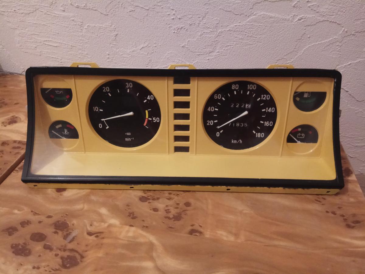

TEMA 65 Опубликовано 27 ноября, 2017 Всем привет!!!Вот до чего дуракаваляние доводит))) Снял панель, увидел, что стекло отошло, снял полностью, почистил, черная панель была слегка облупившейся, почистил, грунта нуля и покрасил :) 2 Поделиться сообщением Ссылка на сообщение Поделиться на другие сайты
PanDiman 1 744 Опубликовано 27 ноября, 2017 Всем привет!!!Вот до чего дуракаваляние доводит))) Снял панель, увидел, что стекло отошло, снял полностью, почистил, черная панель была слегка облупившейся, почистил, грунта нуля и покрасил :)что то циферки не сходятся ) Поделиться сообщением Ссылка на сообщение Поделиться на другие сайты
TEMA 65 Опубликовано 27 ноября, 2017 Ничё)) Издержки, скорость больше будет ;) Поделиться сообщением Ссылка на сообщение Поделиться на другие сайты

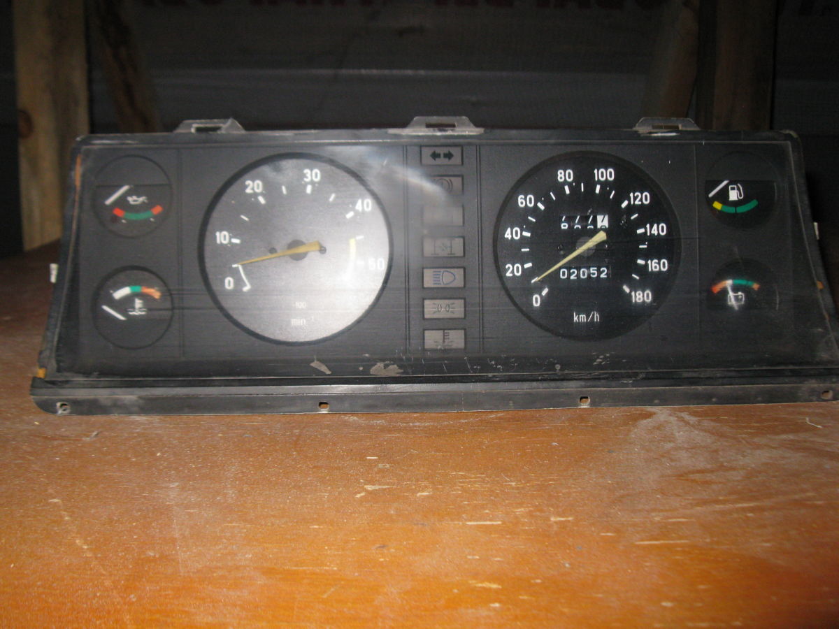

TEMA 65 Опубликовано 28 ноября, 2017 что то циферки не сходятся ) Чёйто я напрягся, и решил посмотреть, а как должно быть. Ан нет, так и было, вот из нета фото ;) Поделиться сообщением Ссылка на сообщение Поделиться на другие сайты

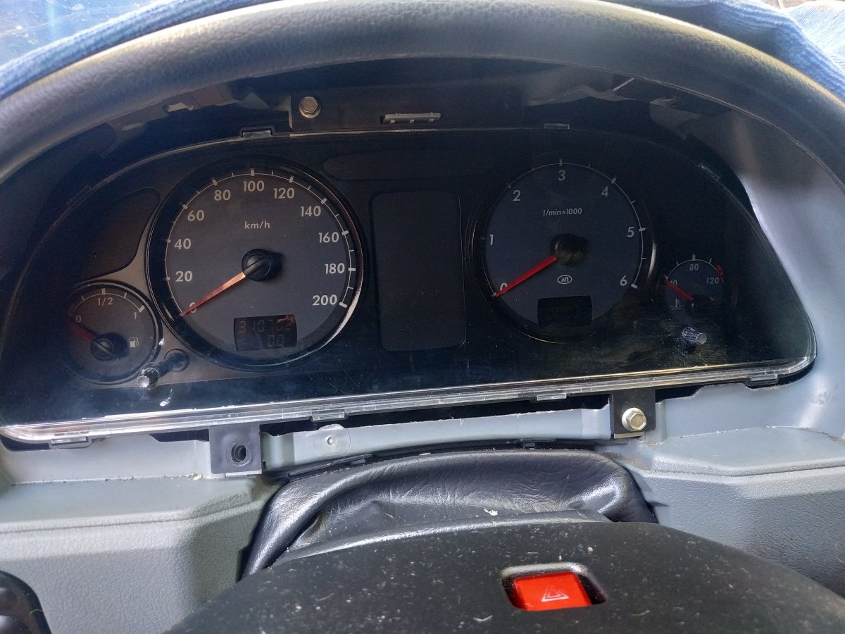

Денис16i 159 Опубликовано 4 декабря, 2017 Вот так хотел сделать, только не дошло ещё до инсталляции в машину. Поделиться сообщением Ссылка на сообщение Поделиться на другие сайты
Gaz865 171 Опубликовано 4 декабря, 2017 (изменено) Денис . помнится мне кишки в приборке от первых патриотов с прямоугольными фарами ;) раз ещё вспоминаете старые приборки , то вот в тему.. тюнинг проведён не от нефиг делать , а иное сердце заставило... Изменено 4 декабря, 2017 пользователем Gaz865 2 Поделиться сообщением Ссылка на сообщение Поделиться на другие сайты
Денис16i 159 Опубликовано 4 декабря, 2017 Симбир УАЗик с него только наклон наоборот сделан Поделиться сообщением Ссылка на сообщение Поделиться на другие сайты
Gaz865 171 Опубликовано 4 декабря, 2017 да да. Симбир. точно я забыл название поэтому назвал перво патриотом Поделиться сообщением Ссылка на сообщение Поделиться на другие сайты
