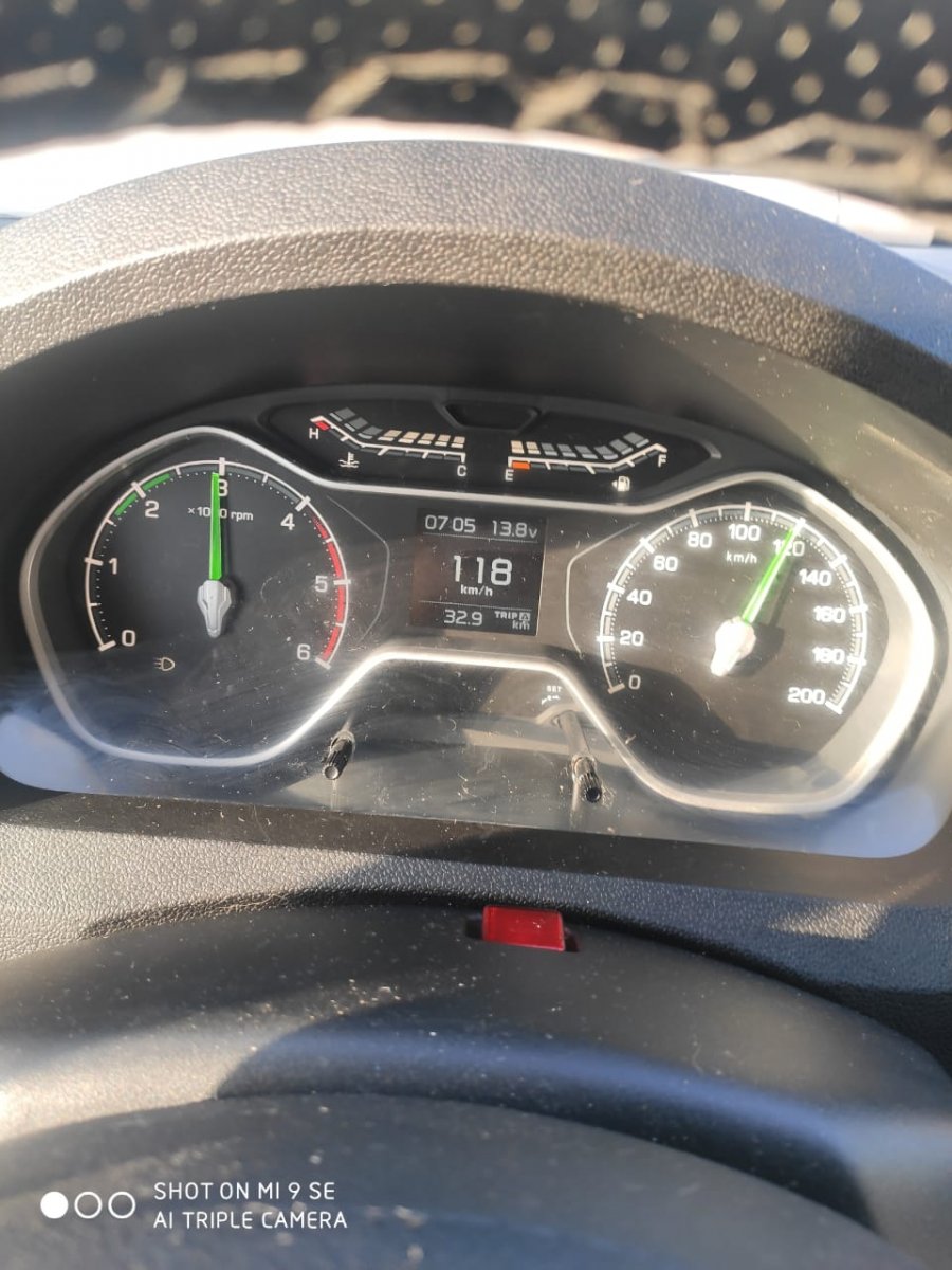

Владимир 23 500 Опубликовано 18 октября, 2019 Осталось несколько светодиодов поменять( на двери, на спираль), потому что они очень тускло светят, даже на родной приборка их днём не видно. И ещё надо чуть чуть притушить белые диоды, так как на фото минимальная яркость. Только пока не решили каким способом это сделать. Толи подобрать резисторы поболее, Толи доработать родной ШИМ регулятор, находящийся в МУС Поделиться сообщением Ссылка на сообщение Поделиться на другие сайты
Игорь85 751 Опубликовано 18 октября, 2019 @Владимир 23 на 5 с +. Кто бы мне такую сделал. Поделиться сообщением Ссылка на сообщение Поделиться на другие сайты
Slavyan 969 Опубликовано 18 октября, 2019 @Владимир 23 Что за диоды использовал? Поделиться сообщением Ссылка на сообщение Поделиться на другие сайты
Владимир 23 500 Опубликовано 18 октября, 2019 Белые 2835 0,2w Цветные 1206 Поделиться сообщением Ссылка на сообщение Поделиться на другие сайты
2110MRC 86 Опубликовано 20 октября, 2019 В 18.10.2019 в 18:18, Владимир 23 сказал: Белые 2835 0,2w Цветные 1206 На одометре просто светофильтр перевернул ? и диоды впаял? Поделиться сообщением Ссылка на сообщение Поделиться на другие сайты
muse 124 Опубликовано 20 октября, 2019 Все здорово...но для обывателя слишком сложно. Если б вы это на поток поставили...благодарности не было бы границ. Поделиться сообщением Ссылка на сообщение Поделиться на другие сайты
Владимир 23 500 Опубликовано 20 октября, 2019 13 часов назад, 2110MRC сказал: На одометре просто светофильтр перевернул ? и диоды впаял? Светофильтр зелёный вытащил. Пленку сверху отодрал, клей очистил и перевернул. И диоды красные поставил. Поделиться сообщением Ссылка на сообщение Поделиться на другие сайты

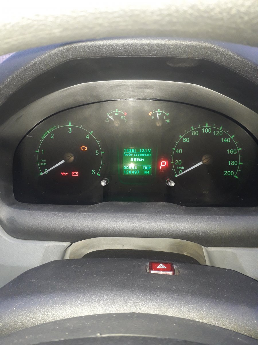

52RUS 1 856 Опубликовано 19 декабря, 2019 (изменено) В 18.10.2019 в 10:42, Владимир 23 сказал: вот такой получился оптитрон Я себе закатал винилом тёмным, на некстовской подсветка очень яркая, по этому света хватает Изменено 19 декабря, 2019 пользователем 52RUS 1 Поделиться сообщением Ссылка на сообщение Поделиться на другие сайты

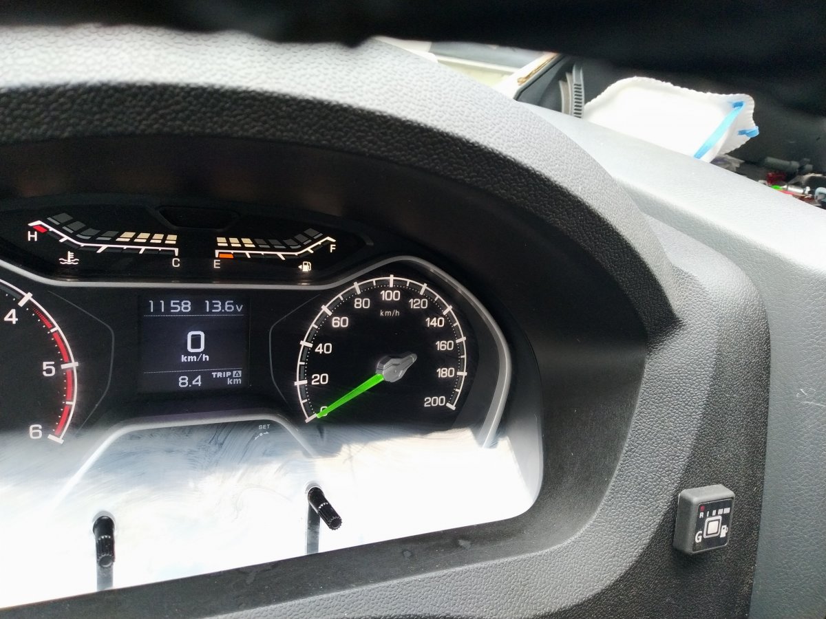

Славган 59 Опубликовано 13 мая, 2020 Новая панель Некст НН, меняется легко. Поделиться сообщением Ссылка на сообщение Поделиться на другие сайты
