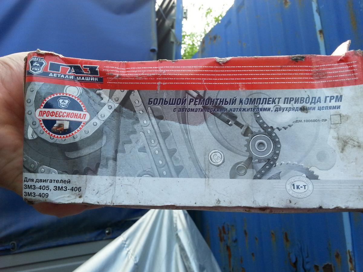

AVEKA 16 Опубликовано 21 мая, 2014 Всем привет! Народ подскажите что может жужжать (жу-жу-жу) в ГБЦ?Несколько тыс.км. назад поменян комплект ГРМ.До замены не замечал этот звук.Натяжители с сабачкой и стопорной проволочкой.Собрано нормально (сам делал).У кого какие идеи? Поделиться сообщением Ссылка на сообщение Поделиться на другие сайты
AVEKA 16 Опубликовано 24 мая, 2014 Ставил этот комплект Поделиться сообщением Ссылка на сообщение Поделиться на другие сайты
