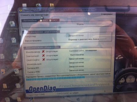

Shurik777 0 Опубликовано 2 июля, 2014 С лампочкой я разобрался причины прилагаю, а вот с тем что глохнет не пойму но думаю что из-за ИММОБИЛАЙЗЕРА, подскажите как отключить. Сначала надо установить причину горения лампочки, а потом просить помощи. Думаю, что насос не в ту сторону качает, не в бак, а из бака.С лампочкой я разобрался причины прилагаю, а вот с тем что глохнет не пойму но думаю что из-за ИММОБИЛАЙЗЕРА, подскажите как отключить. Прикрепленные изображения Поделиться сообщением Ссылка на сообщение Поделиться на другие сайты

Gazecus59 633 Опубликовано 2 июля, 2014 С лампочкой я разобрался причины прилагаю, а вот с тем что глохнет не пойму но думаю что из-за ИММОБИЛАЙЗЕРА, подскажите как отключить.С лампочкой я разобрался причины прилагаю, а вот с тем что глохнет не пойму но думаю что из-за ИММОБИЛАЙЗЕРА, подскажите как отключить.Прикрепленные изображения чет мне такой девайс АВТОГАЗ не предоставил...имобилайзер)))видимо газели "плохо" угоняют. Поделиться сообщением Ссылка на сообщение Поделиться на другие сайты
Shurik777 0 Опубликовано 2 июля, 2014 Видимо. чет мне такой девайс АВТОГАЗ не предоставил...имобилайзер)))видимо газели "плохо" угоняют.Видимо. Мне тут кто нибудь, чего нибудь подскажет. По моей проблеме. Поделиться сообщением Ссылка на сообщение Поделиться на другие сайты

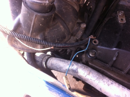

Shurik777 0 Опубликовано 2 июля, 2014 Кто нибудь знает ошибку Р0606 контроллер, неисправность АЦП. И какой дачик распредвала лучше поставить на наш мотор, поставил один что по дешевле с проводком, ошибка сменилась со слабого сигнала на сильный, поставил по дороже ошибка все равно выскакивает что мне теперь их коллекционировать.А ДМРВ чувствую что придется менять. и что там за провод идет с конектора(ГАз лененградка) на дмрв(второе фото) Поделиться сообщением Ссылка на сообщение Поделиться на другие сайты
