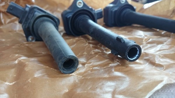

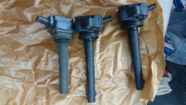

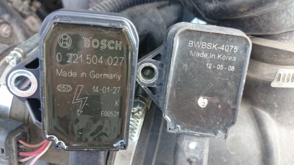

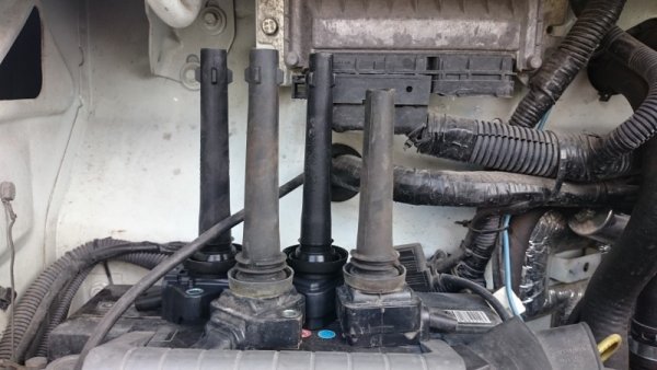

LeXeR 239 Опубликовано 28 июня, 2015 мне по прежнему трахает мозг, пропуски зажигание и слишком богатая смесь. На газу хлопает порой очень сильно. Но щас хлопки стали перед катализатором, а раньше были из самой выхлопной трубы.Недавно меняли резинки на газовых форсунках.Сказали рампе за 2000 км цокотания ничего не будет и не стало. после переключения с газа на бенз, по прежнему продолжает хлопать.Сильно.Не быстро, но проходит.И так же двиг дергается, как будто затроить хочет.Но через некоторое время проходит.проблема в том, что я почти все время в городе, а поэтому я не могу адекватно проанализировать в какие моменты и в чем конкретно проблема в бензине или газе.Или там и там.Я уж и свечи все осмотрел ,свечки все чистые, никакого масла, нагара и тд.Свечам с пол-года.И катушки с ними поперетыкал в разные цилиндры. БК ошибки пишет, но пропуски зажигания-рандомно.То в одном пропуски, то в другом.Нету постоянства. Ну и вообще тяга мне совсем не нравится.Я не ездил на каких либо мощных иномарках, но на прежнем 405,22 я нормально ездил, а этот как полудохлая кляча.Хотя и прошивку меняли На днях на межгороде заметил в затяжную горку на газу если не переключаться ниже передачей, то машина начинает сначала дергаться, потом пропуск в каком нить цилиндре.Если всегда внатяг держать, то пропусков не будет. Иногда после заглушки на газу- не всегда с пол- тыка заводится. я не еду в сервис по простой причине.Я более чем уверен, они *уй что найдут по быстрому.Как обычно, пол-машины поменяешь, а проблема останется. Еще и машина в сервисе неделю а то и две простоит.я бы конечно еще бы катушки хотел все сменить-проверить, но 4 тыщи ради эксперимента я тоже не хочу траНе прошло и сто лет. Сегодня поменял все катушки на новые, БОШ. Поставил новые свечи. Минус 4500р расходов а проблема не исчезлаИ все равно она хлопает в трубу если катишься с горы на передаче или при переключении. Но хлопает не всегда.И бывает что заводится с пол-оборота, а бывает крутит по 5-8 секунд и еле-еле схватывает.К газовщику ездил, он по своему компу смотрел- все нормально говорит. Только ошибка напряжения какая-то.Мой Бк этой ошибки не показывает. ЧТо остается? форсунки газовые или редуктор? так? Но резинки он мне менял три месяца назад. Остается редуктор?Если так то как узнать что точно?Перебрать редуктор у нас стоит 2 тыщи. пс: случайно обратил внимание, что катушки которые стояли у меня, были 2шт обрезаны.ХЗ кто это и зачем сделал на заводе. У БОША, катушки сделаны безупречно, в т.ч имеется "двойная юбка" чтобы воду не лило в колодцы Поделиться сообщением Ссылка на сообщение Поделиться на другие сайты
paul799 849 Опубликовано 29 июня, 2015 Ну вообще-то родные катушки для 40524 именно БОШ. Об этом и в мануале написано. А то, что у тебя стояло это какое-то корейско-китайское изделие. Я вообще такие впервые вижу. Поделиться сообщением Ссылка на сообщение Поделиться на другие сайты
