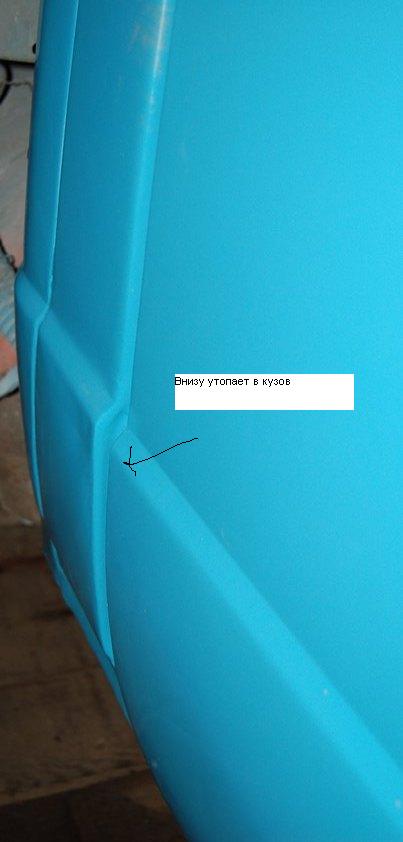

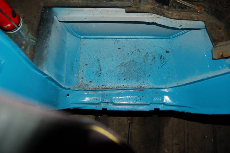

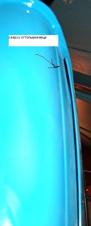

idz 0 Опубликовано 25 марта, 2009 поменял на старой газели дверипоставил с более новой моя 1995 года поставил с 2004 битой в морду а теперь такая петрушка двери в проеме винтом стоят и как их отрегулировать не знаю , вроде там ничего такого нет у меня одна петля переваренная была , ладно это мне объяснимо почему с этой стороны так но с другой такая же петрушка как стояли старые двери не помню и старых дверей уже нет )) фото прилагается PS - вырезал старую подножку , вварил из милиметровки новую теперь уверен что все сгниет а подножка нет фото там же самое главное забыл написать что делать то ??? так ездить негламурно и не закрываеться нормально Поделиться сообщением Ссылка на сообщение Поделиться на другие сайты
MetalVoice 75 Опубликовано 25 марта, 2009 (изменено) верхняя петля поросится двинутся к кабине если не приварена, открути и сдвинь потом закрути, а нижняя естественно немножко в противоположную сторону. также замок двери проситься в право если на него смотреть . открутить замок двинуть в право и сильно затянуть. можно поиграть с ответной частью замка но это сложнее . Изменено 25 марта, 2009 пользователем MetalVoice Поделиться сообщением Ссылка на сообщение Поделиться на другие сайты

MetalVoice 75 Опубликовано 25 марта, 2009 (изменено) они же приварены попробую , а ты зачем рассверливал ?тада всё ! гни дверь подложи в низ брусок а за верх дави , так выигрываешь мм 5, но ты уже покрасил а это значит всё , смирись и езди так! PS больше дырдочка больше будет хождение петли Изменено 25 марта, 2009 пользователем MetalVoice Поделиться сообщением Ссылка на сообщение Поделиться на другие сайты

Игорь 15 Опубликовано 25 марта, 2009 они же привареныВообщето если внимательно приглядется то можно увидеть что петли на Газели состоят из двух частей и скреплены болтом. Это раз. В твоём случае это непоможет. Гни дверь через брусок как братва писала. Выкручивай её в обратку. Возможно немного устранится дефект. ;) Поделиться сообщением Ссылка на сообщение Поделиться на другие сайты
дёма 9 Опубликовано 25 марта, 2009 поменял на старой газели дверипоставил с более новой моя 1995 года поставил с 2004 битой в морду а теперь такая петрушка двери в проеме винтом стоят и как их отрегулировать не знаю , вроде там ничего такого нет у меня одна петля переваренная была , ладно это мне объяснимо почему с этой стороны так но с другой такая же петрушка как стояли старые двери не помню и старых дверей уже нет )) фото прилагается PS - вырезал старую подножку , вварил из милиметровки новую теперь уверен что все сгниет а подножка нет фото там же самое главное забыл написать что делать то ??? так ездить негламурно и не закрываеться нормально :) ооо..Срезай петли от скелета,потом прикручивай на двери.Дверь вставляй в проём и центруй(палочками,щепочками).Потом приваривай петли.Ну и конечно после этого подкрасить не забудь...А ВПРЕДЬ УМНЕЙ БУДЬ!!!!С НАЧАЛО ВСЁ СОБИРАЕТСЯ В ЧЕРНОВОМ ВАРИАНТЕ,А ПОТОМ КРАСИТЬСЯ!!!И ещё запомни такую штуковину,что каждая дверь ИНДИВИДУАЛЬНА для каждого проёма (на газельках) Поделиться сообщением Ссылка на сообщение Поделиться на другие сайты

serbey 16 Опубликовано 25 марта, 2009 как я понял с фото выперает верх и завален низ. двери на газелли впринципе не жесткие и легко выгибаються. положи на подножку доску чтобы дверь не закрывалась на 10-15 см.опусти стекло. прикрой дверь . поставь машину возле стенки на расстоянии1-1.5 метра. стань на табурет надави на верх двери используя стену как упор. краска не пострадает. и не переусердствуй. удачи. Поделиться сообщением Ссылка на сообщение Поделиться на другие сайты
Ageres 0 Опубликовано 25 марта, 2009 поменял на старой газели дверипоставил с более новой моя 1995 года поставил с 2004 битой в морду а теперь такая петрушка двери в проеме винтом стоят и как их отрегулировать не знаю , вроде там ничего такого нет у меня одна петля переваренная была , ладно это мне объяснимо почему с этой стороны так но с другой такая же петрушка как стояли старые двери не помню и старых дверей уже нет )) фото прилагается PS - вырезал старую подножку , вварил из милиметровки новую теперь уверен что все сгниет а подножка нет фото там же самое главное забыл написать что делать то ??? так ездить негламурно и не закрываеться нормально Конечно сделано грамотно, но я так и не увидел в твоей новой подножке "дырочек" для слива водички (и про утверждение того, что "все сгниет, а подножка нет" немного не точны). Поделиться сообщением Ссылка на сообщение Поделиться на другие сайты
idz 0 Опубликовано 26 марта, 2009 надо будет просверлить Поделиться сообщением Ссылка на сообщение Поделиться на другие сайты

idz 0 Опубликовано 10 мая, 2009 хрен его знает стоит фотки делать нет вкратце - боле менее добился того что бы дверь равномерно прилегала 1. гнул дверь через доску 2. рассверливал отверстия , чтобы появился свободный ход для регулировки (мое мнение что разболтается рано или поздно) в идеале конечно надо бы при замене дверей , срезать петли и по месту приваривать Поделиться сообщением Ссылка на сообщение Поделиться на другие сайты
