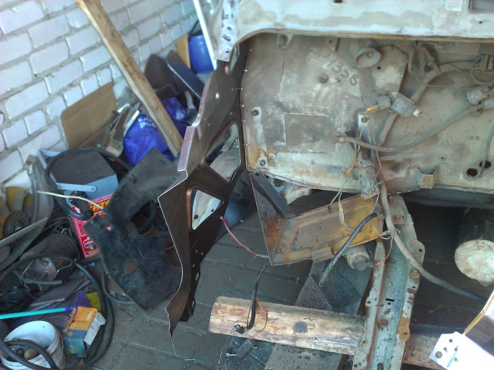

SLONN 0 Опубликовано 4 января, 2014 А брызговики (к чему крепится крыло ) полностью высверливали и ввар. новые или обрезали старые и к ним и наваривали? извиняюсь за назойливость. Поделиться сообщением Ссылка на сообщение Поделиться на другие сайты
Гагарин 2 008 Опубликовано 4 января, 2014 не не полностью,по середине примерно,ближе к кабине,надо еще водостоки доделать,варил сплошняком ,прочнее чем точки должно быть.. Поделиться сообщением Ссылка на сообщение Поделиться на другие сайты

SLONN 0 Опубликовано 27 января, 2014 гагарин здаре. смотри че я натворил! Поделиться сообщением Ссылка на сообщение Поделиться на другие сайты
Гагарин 2 008 Опубликовано 27 января, 2014 здарова!нифигасе ты заморочился,время есть видимо))молодец ! Поделиться сообщением Ссылка на сообщение Поделиться на другие сайты
SLONN 0 Опубликовано 27 января, 2014 после работы занимаюсь , я сам уже боюсь че будет! че наделал! Поделиться сообщением Ссылка на сообщение Поделиться на другие сайты
Гагарин 2 008 Опубликовано 27 января, 2014 как с завода будет,полностью же вырезал все,заодно проантикорь там от души Поделиться сообщением Ссылка на сообщение Поделиться на другие сайты
SLONN 0 Опубликовано 27 января, 2014 машина 99 г. там на железе ни одного рыжика не было , а низ ВЕСЬ сгнил,все там тоже вырезал и новье вварил. А чем лучше антикорить? Поделиться сообщением Ссылка на сообщение Поделиться на другие сайты
Гагарин 2 008 Опубликовано 27 января, 2014 я пушсало с отработкой грею и горячим кистью обильно мажу,проникнет во все щели и будет незасыхающая пленка Поделиться сообщением Ссылка на сообщение Поделиться на другие сайты

Гагарин 2 008 Опубликовано 27 января, 2014 с новья машин не было, но каждый год стараюсь повторить обработку,раму изнутри даж мазал))а мотажкой выпрямил пойдет пока,времени не было работа горела,за 3дня все сделал Поделиться сообщением Ссылка на сообщение Поделиться на другие сайты

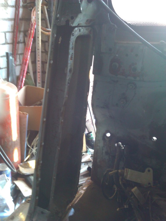

вангазыч 5 Опубликовано 16 сентября, 2014 подскажите, лонжерона кабины тоже под замену? Поделиться сообщением Ссылка на сообщение Поделиться на другие сайты
Гагарин 2 008 Опубликовано 16 сентября, 2014 как хочешь,я не менял.. Поделиться сообщением Ссылка на сообщение Поделиться на другие сайты
