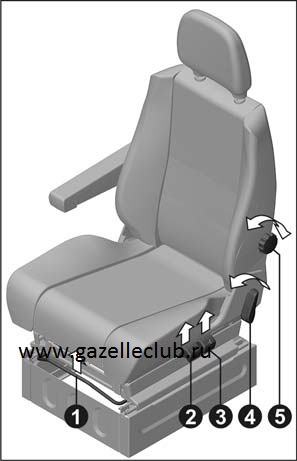

Сиденье водителя
В зависимости от комплектации автомобиля сиденье водителя может оснащаться электрообогревом сиденья и регулировкой жесткости поясничного подпора спинки сиденья.
Сидения водителя газель некстИмеет следующие регулировки:
─ продольную;
─ по высоте передней части подушки сиденья;
─ по высоте задней части подушки сиденья;
─ по углу наклона спинки;
─ жесткости поясничного подпора.
Для продольного перемещения сиденья потяните рукоятку 1 продольной
регулировки вверх и выберите желаемое положение сиденья.
После регулировки убедитесь, что сиденье зафиксировалось.
Для регулировки высоты передней или задней части подушки сиденья поднимите вверх соответственно рукоятку 2
или 3 и последовательно установите желаемую высоту передней или задней части сиденья.
Для регулировки угла наклона спинки сиденья поверните рычаг 4 как показано на рисунке и выберите желаемоеположение наклона спинки.
Для регулировки жесткости поясничного подпора спинки сиденья поворачивайте рукоятку 5 как показано на рисунке и
выберите желаемую жесткость поясничного подпора.

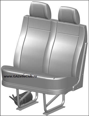

Сиденье пассажиров
Сидения пасажира газель некстСиденье пассажиров двухместное, нерегулируемое.
На основании сиденья пассажиров с правой стороны имеются приварные кронштейны для установки огнетушителя.
