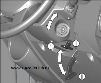

Рулевая колонка газель некстРулевая колонка регулируется по углу наклона.
Для регулировки колонки опустите рычаг 1 механизма фиксации рулевой колонки вниз (положение II),
установите рулевое колесо в удобное положение и зафиксируйте колонку, подняв рычаг в исходное положение I.
Регулировку положения рулевого колеса и зеркал заднего вида производите после регулировки сиденья водителя.
Рулевое колесо установите так, чтобы слегка согнутой рукой можно было свободно достать его верхнюю часть.
   ОПАСНО!
Во избежание создания аварийной ситуации не производите регулировку рулевой колонки во время движения автомобиля.
