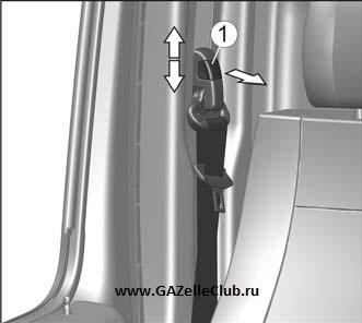

Ремни безопасности газель некстРемни безопасности водителя и переднего правого пассажира оснащены механизмами, позволяющими отрегулировать верхнюю направляющую ремня
безопасности по высоте, обеспечивая тем самым удобство пользования ремнем людям различных ростовых групп.
Для регулировки положения верхней направляющей потяните на себя кнопку 1 и одновременно двигайте ее либо вверх, либо вниз по необходимости.
