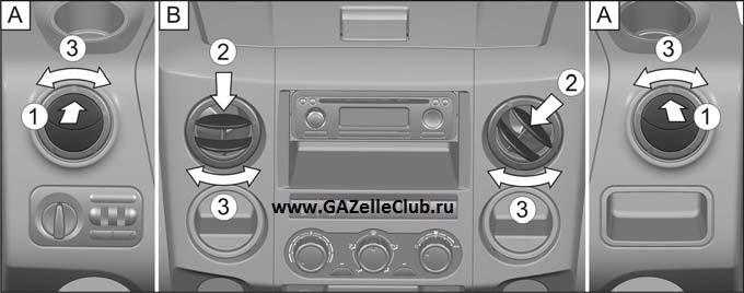

Дефлекторы вентиляции салона
Дефлекторы вентиляции салона газель
А − Боковые дефлекторы закрыты.
В − Центральные дефлекторы открыты.
1 – Открывание.
2 – Закрывание.
3 – Регулировка направления воздушных потоков.

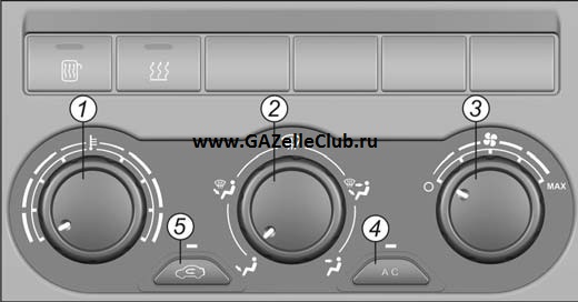

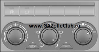

Пульт управления отоплением, вентиляцией и кондиционированием воздуха
1 – Ручка регулятора температуры воздуха.
2 – Ручка регулятора распределения потоков воздуха.
Воздух поступает в ноги водителя и пассажиров
Воздух поступает на обдув стекол и в ноги водителя и пассажиров
Воздух поступает на обдув ветрового стекла и стекол дверей
Воздух поступает на обдув стекол, в салон и в ноги водителя и пассажиров
Воздух поступает в салон через дефлекторы вентиляции
3 – Ручка регулятора скорости вращения вентилятора отопителя.
4 – Кнопка включения/выключения кондиционера.
5 – Кнопка включения/выключения режима рециркуляции воздуха.

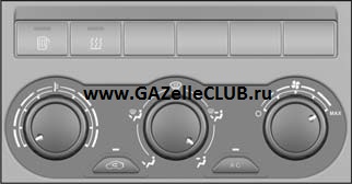

Устранение запотевания стекол
Для быстрого устранения запотевания ветрового стекла и стекол дверей, установите ручки
1 и 3 на пульте управления в крайнее правое положение, а ручку 2 в положение , показанные на рисунке.
При включении кондиционера устранение запотевания стекол происходит интенсивнее.

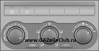

Отопление
Для быстрого обогрева салона установите ручки 1 и 3 на пульте управления в крайнее
Для достижения максимальной эффективности отопления, а также чтобы изолировать салон от неприятных запахов и дыма включите режим рециркуляции, нажав на кнопку 5. Режим рециркуляции автоматически выключается через 10 минут. Принудительное выключение режима рециркуляции осуществляется повторным нажатием на кнопку 5. После остановки и последующего пуска двигателя заслонка рециркуляции автоматически переводится в режим забора наружного воздуха.
Не пользуйтесь режимом рециркуляции длительное время,так как в этом случае прекращается поступление свежего воздуха в салон автомобиля, что может привести к ухудшению самочувствия, а также запотеванию стекол.
Когда салон будет достаточно прогрет, регулятор скорости вращения вентилятора 3 рекомендуем поставить в положение ,
регулятор распределения потоков воздуха в положение соответствующее комфортному распределению воздуха и регулировать температуру перемещением ручки регулятора температуры 1 в пределах красной зоны.

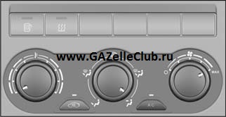

Вентиляция
Для максимального поступления в салон свежего воздуха, установите ручку 1 на пульте управления в крайнее левое положение, ручку 3 в
крайнее правое положение, а ручку 2 в положение , показанные на рисунке. Откройте дефлекторы вентиляции. Отрегулируйте направление потоков воздуха дефлекторами вентиляции.
Для исключения проникновения в салон неприятных запахов, выхлопных газов впереди идущих автомобилей, при езде в туннеле и т.п., рекомендуем включить режим рециркуляции кнопкой 5.
Кондиционирование
Для быстрого охлаждения салона включите кондиционер кнопкой 4 и установите ручку 1 на пульте управления в крайнее левое положение, ручку 3 в
крайнее правое положение, а ручку 2 в положение , показанные на рисунке. Для достижения максимальной эффективности кондиционирования, а также чтобы изолировать салон от неприятных запахов и дыма включите режим рециркуляции, нажав на кнопку 5. Режим рециркуляции автоматически выключается через 10 минут. Принудительное выключение режима рециркуляции осуществляется повторным нажатием на
Не пользуйтесь режимом рециркуляции длительное время, так как в этом случае прекращается поступление свежего
Когда салон будет достаточно охлажден, установите регулятор скорости вращения вентилятора 3 в положение , регулятор распределения потоков воздуха в положение соответствующее комфортному распределению воздуха и регулируйте температуру перемещением ручки регулятора температуры 1 в пределах синей зоны. После длительной стоянки закрытого автомобиля в
солнечную жаркую погоду, рекомендуется на несколько минут открыть двери или окна, проветрить салон, и только затем включить кондиционер.
Выключение кондиционера осуществляется повторным нажатием на кнопку 4. Для обеспечения нормальной работы кондиционера рекомендуется его включать не реже одного раза в месяц
продолжительностью 5-10 минут. Это необходимо для смазывания узлов кондиционера маслом, содержащимся в растворенном виде в хладагенте. Данную процедуру необходимо производить и в зимнее время года, но при условии положительной температуры окружающей среды.
ВНИМАНИЕ!
Кондиционер является герметичной системой находящейся под высоким давлением. Соблюдайте осторожность при ремонтных работах в автомобиле, не допускайте каких-либо механических повреждений узлов и агрегатов кондиционера. В случае разгерметизации или повреждения системы кондиционирования обратитесь на предприятие технического обслуживания и никогда не осуществляйте самостоятельный ремонт.
ВНИМАНИЕ!
При включенной системе кондиционирования не открывайте окна и люк, поскольку в этом случае ее эффективность сводится к нулю..
ВНИМАНИЕ!
Избегайте прямого потока охлажденного воздуха на части тела водителя и пассажиров, поскольку это может привести к локальному переохлаждению и, как следствие, к простудным заболеваниям.

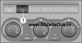

Догреватель охлаждающей жидкости Газель Некст
Для достижения комфортных условий в салоне автомобиля и для стабилизации температурного режима работы двигателя в зимнее время, на автомобиль установлен догреватель
охлаждающей жидкости. Догреватель установлен в подкапотном пространстве перед аккумуляторной батареей.
Догреватель ОЖ газель некстДогреватель включается кнопкой 1 при работающем двигателе и включенном отопителе. Далее догреватель работает в автоматическом
режиме, повышая температуру теплоносителя, поступающего в систему отопления до 80-85°С, тем самым повышая эффективность ее работы в зимнее время. Догреватель рекомендуется включать при температуре наружного воздуха ниже плюс 5°С.
