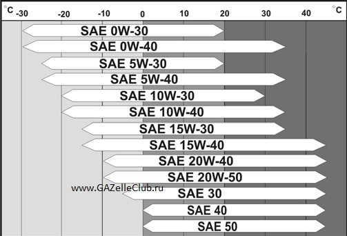

Моторные масла, применяемые в двигателе автомобиля, должны соответствовать классу качества по API не ниже CI-4 и классу вязкости по SAE согласно диапазона устойчивых
температур окружающего воздуха региона (см. таблицу), в котором преимущественно эксплуатируется автомобиль. При превышении температуры наружного воздуха диапазона применения масла, не допускайте длительной работы двигателя на высокой частоте вращения коленчатого вала и не подвергайте его большой нагрузке.
Если температура наружного воздуха опускается ниже температурного диапазона применения масла, залитого в двигатель, могут возникнуть затруднения при пуске двигателя.
