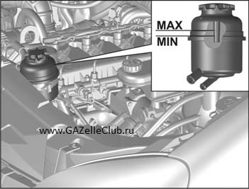

ГУР газель некстУровень масла в бачке должен быть между метками, обозначающими допустимый максимальный и минимальный уровень масла,
нанесёнными на щупе крышки бачка. Проверку уровня масла в бачке производите на холодном двигателе.
ВНИМАНИЕ!
Не допускается при работающем двигателе удерживать более 15 секунд рулевое колесо в положении, повёрнутом до упора, т. к. при этом может выйти из строя насос гидроусилителя руля из-за перегрева масла. Запрещается пускать двигатель при недостаточном уровне масла в бачке гидроусилителя руля.
ВНИМАНИЕ!
Запрещается смешивание (доливка) масел системы гидроусилителя руля различных марок и различных фирм.
