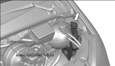

Бачок омывателя ветрового стекла
Омыватель стекла газель некстНа автомобиле установлены электрические стеклоочиститель и стеклоомыватель. Управление стеклоочистителем и стеклоомывателем совмещенное. Механизм стеклоочистителя и бачок стеклоомывателя с насосом установлены в подкапотном пространстве.
Не следует включать стеклоочиститель при сухом и грязном стекле, так как это вызовет появление на стекле царапин и натиров, а также приведёт к порче резиновой ленты щёток. Для очистки стекла от грязи включайте стеклоомыватель. При включении стеклоомывателя специальное реле обеспечивает включение стеклоочистителя и задержку выключения его после выключения омывателя.
В холодное время года бачок заполняйте специальной стеклоомывающей жидкостью с низкой температурой замерзания.

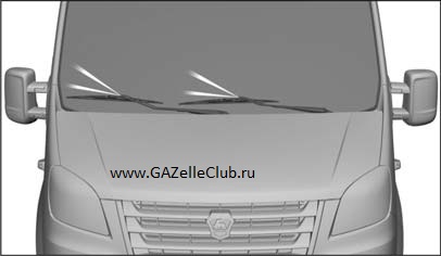

Жиклеры омывателя ветрового стекла
Жиклеры омывателя ветрового стеклаПри недостаточном напоре струи воды
(стеклоомывающей жидкости) в первую очередь проверьте наличие омывающей жидкости в бачке стеклоомывателя.
Засорение отверстий жиклеров стеклоомывателя также может являться причиной недостаточного напора струи воды, при необходимости прочистите отверстия жиклеров.
