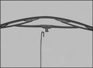

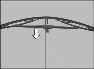

Для замены щеток:
Счетки газель некст- отведите рычаг стеклоочистителя от ветрового стекла и удерживайте щетку под прямым углом к рычагу.

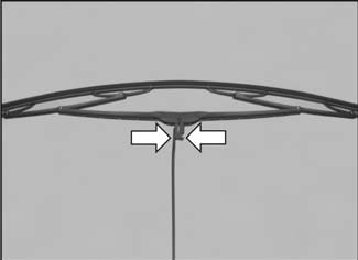

- прижмите концы пластмассового зажима согласно показанным стрелкам.
счетки омывателя газель- скользящим движением продвиньте щетку по рычагу по направлению стрелки для ее освобождения.
- установите новую щетку в порядке обратном ее снятию, обеспечив, ее правильное крепление к рычагу стеклоочистителя.
