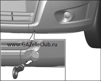

Буксировка газели некстВ передней части рамы к лонжеронам крепятся штампованно-сварные кронштейны. Левый кронштейн имеет приварную втулку, в которую при буксировке или вытаскивании застрявшего автомобиля необходимо ввернуть рым-болт для установки троса или цепи (рым-болт прикладывается к
автомобилю).

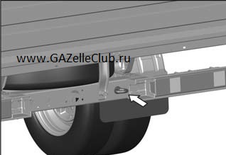

Бусировка автомобиля газельНа задней поперечине рамы для вытаскивания застрявшего автомобиля установлен рым-болт.
