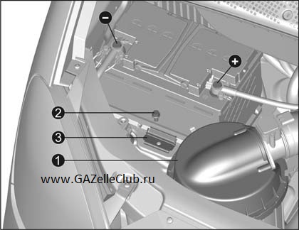

Порядок отсоединения проводов от клемм АКБ: сначала минусовой провод, затем плюсовой.
Порядок снятия АКБ:
Снятие АКБ
- снимите крышку 1 воздушного фильтра и отведите ее в сторону;
- отверните болт 2 и снимите планку 3 крепления АКБ;
- выньте АКБ из посадочного места.
При замене использовать АКБ такого же типа и емкости. Установку АКБ выполняйте в порядке обратном снятию.
ВНИМАНИЕ!
Провода должны быть правильно подсоединены к клеммам АКБ. Смена полярности не допускается.
При установке АКБ подсоедините сначала плюсовой провод к положительной клемме, затем минусовой провод к отрицательной клемме. Смажьте клеммы.
