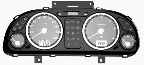

Всё она показывает и температуру и сигнализатор и тд там нужен только постоянный плюс для сохранения показания часов, ну можно ещё и сигнализатор дверей и уровень жидкости омывателя и тд
Плюсы этой прибоки более точные показания скорости, внешний вид, звуковой сигнализатор к примеру если уровень тормозной жидкости низок не просто горит лампа, а издается звуковой сигнал то же самое при перегреве, открытых дверях при движении и тд

Новую комбинацию приборов (от ЕВРО-3) поставить можно на Газель с новой панелью (с 2003 г. - разъёмы и назначение клем подходят) не зависимо от двигателя. Но надо постоянный плюс (который и при выключеном зажигании есть) подать на клему №8 разъёма ХР 3 (слева белый). Если на двигателе стоит датчик давления масла, то после второго нажатия на правую кнопку - покажет давление масла. Температура двигателя правильно показывать не будет - другой вид сигнала (на Е-3 стоит один датчик температуры - с него идет сигнал на мозги, а оттуда на панель идут два сигнала: один на лампочку аварийной температуры, другой - последовательность определённых импульсов на указатель температуры. На предыдущих моделях - три датчика: на мозги, на лампочку, на указатель). Если хочешь правильного показания, то надо кидать отдельно два провода от панели (ХР1-1 - указатель и ХР-2 - сигнализатор) на мозги (клемы не помню) и заменить датчик температуры, который на мозги, на датчик от Е-3, а остальные датчики отключить.

На ЗМЗ 405 на этой панели показывает давление нажатием правой кнопки
