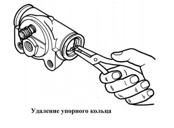

    – от цилиндра отсоединить трубопровод, снять цилиндр и разобрать его. Для того что бы разобрать цилиндр необходимо снять резиновые защитные колпаки. После этого на 90° повернуть поршни и вытащить их из цилиндра. Пружинные кольца удалять не нужно. Если возникла такая необходимость то кольцо можно удалить, с помощью специальных круглогубцев (см.рис. ниже). Для этого нужно в отверстия кольца (диаметр губок 4 мм, высота 5 мм) вставить круглогубцы и сжать их и вынуть сначала одно кольцо, а затем второе из цилиндра. Выкрутить и вынуть клапан прокачки цилиндра.
    удаление стопорного кольца
