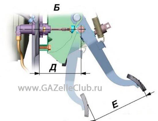

После снятия и установки привода сцепления необходимо залить в систему сцепления жидкостью и прокачать. При полностью удаленном воздухе из привода сцепления усилие на педаль должно быть 153-173 Н (15,3-17,3 кгс), а ход вилки выключения сцепления должен составлять Б=21,5-23,5 мм (см. рис. ниже), это означает, что системы сцепления удален воздух. После прокачки сцепления необходимо проверить герметичность соединений и отрегулировать установку концевика 18 положения педали, регулировочный размер К штока концевика должен быть в пределах 7-13 мм. Положение концевика регулируется при помощи гаек 33, путем его поднятия и опускания. После завершения регулировки концевика гайки 33 нежно затянуть с усилием 2-4 Н·м (0,2-0,4 кгс·м).

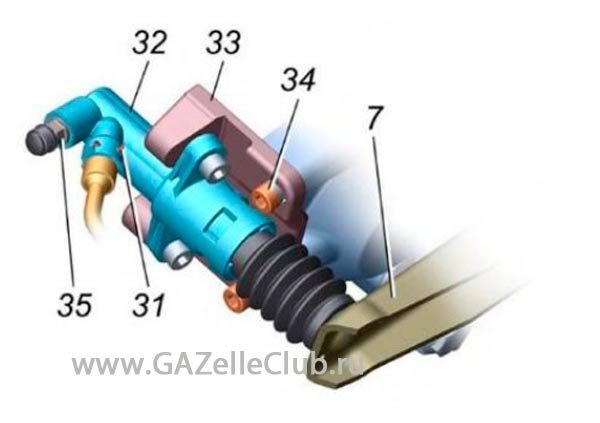

- с рабочего цилиндра снять защитный колпачок и надеть резиновый шланг;
- другой конец шланга опустить в сосуд с тормозной жидкостью;
- 4-5 раз резко нажать на педаль сцепления с интервалом 1-2 с, после удерживая педаль нажатой, необходимо открутить на несколько оборотов клапан прокачки;
- после как жидкость прекратит течение, закрутить клапан с усилием в 5-7 Н·м (0,5-0,7 кгс·м), и после отпустить педаль сцепления;
- повторить данные операции столько раз, пока жидкость не будет выходить без воздуха(пузырьков);
- после окончания прокачки и надеть обратно защитный колпачок.
