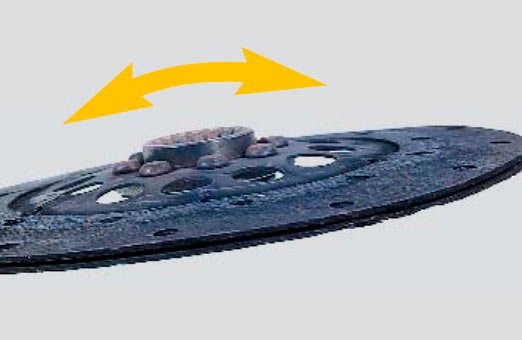

    Чрезмерное боковое биение диска.
    Причина возникновения:
    • Искривление диска сцепления возникло при его перевозке или во время его монтажа на автомобиль.
    • Биения диска сильно превышает допустимый порог в 0,5 мм.
    В результате:
    • Отжатие нажимного диска не достаточное и обеспечивает полное разъединение сцепления.

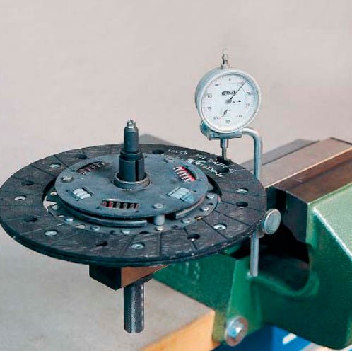

    Рекомендуется:
    • При установке нового диска проверить его на наличие бокового биения специальным устройством.

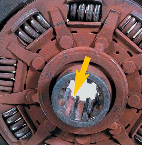

    Много ржавчины на шлицах ступицы.
    • При сборке и установке сцепления не была нанесена специальная смазка согласно с инструкции.
    В результате:
    • Диск  не скользит надлежащим образом по валу коробки передач и фрикционная накладка не до конца соприкасается с поверхностью маховика.
    • Поначалу сцепление только дергаться.
    Рекомендуется:
    • Использовать оригинальную смазку фирмы SACHS.
    Повреждение зубцов профиля ступицы
    • Во время монтажа сцепления было применено слишком большое усилие для соединении вала коробки передач и ступицы сцепления.
    В результате:
    • Поврежден профиль и диск сцепления плохо скользит на валу коробки.
    Рекомендуется:
    • При монтаже сцепления проводить центрирование диска с помощь специального инструмента! С осторожность производить установку вала коробки передач не прилагая больших усилий.

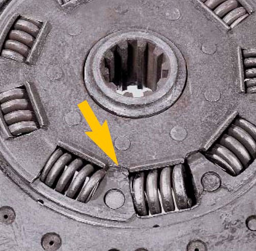

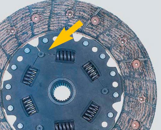

    Повреждение и поломка пружин накладки или ведомого диска.
    Причины возникновения:
    • Угловое или параллельное смещение.
    • Коробка передач и возможно двигатель отпущены. Разлом произошел вследствие чрезмерного действия рычага выжимного подшипника.
    В результате:
    • Диск сцепления совершает чрезмерное боковое биение.
    Поломка торсионных пружин.
    • Езда при низких оборотах двигателя. Вождение на высоких передачах при малой скорости и с большой нагрузкой.
    • Неравномерность работы двигателя.
    В результате:
    • Осколки попадают наружу и заклиниваются в накладках.

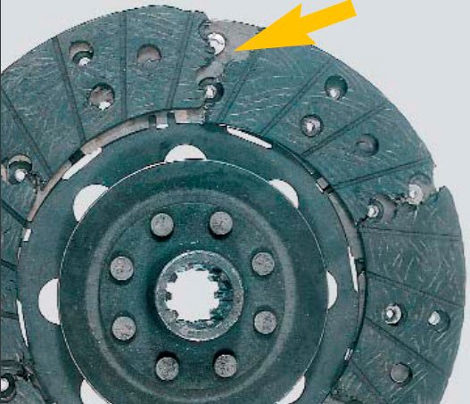

    Разломы и трещины на фрикционных накладках.
    • Езда на высокой скорости, с не до конца опущенной педалью сцепления и на низкой передаче приводит к чрезмерной частоте вращения диска и его разрушению.
    • Переключение передач с высокой на низкую на большой скорости.
    В результате:
    • Обломки накладки клинят в маховике или корпусе диска нажимного.
    Примечание:
    • Обороты вращения фрикционных накладок превышает обороты вращения двигателя в 1,7 – 2 раза. Перегретые фрикционные накладки трескаются ещё на ранней стадии эксплуатации.

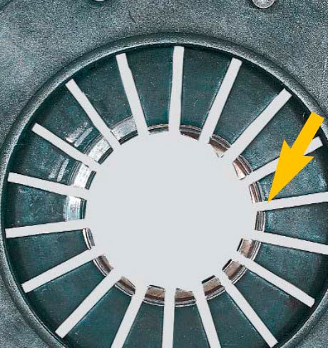

    Сточенные или сколотые концы мембранной пружины
    • Плохое центрирование двигателя с коробкой передач.
    • Направляющая труба выжимного подшипника имеет искривление.
    В результате:
    • Происходит постоянный зацеп выжимного подшипника и концов мембранной пружины вследствие чего концы её стачиваются.

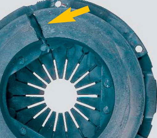

    Перегрев нажимного диска и разлом его.
    • Постоянные пробуксовки сцепления. Слишком слабое нажатие на сцепление.
    • Засаливание или замасливание.
    • Чрезмерное углубление в маховике при доработке.
    В результате:
    • Недостаточное отжатие нажимного диска  следствии чего перегрев и разрушение.
