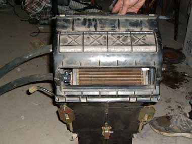

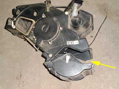

Отопитель снят! Дополнительный радиатор устанвливается под этой крышкой (показано стрелкой)

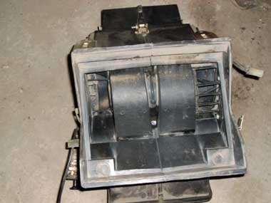

Вот здесь устанавливаем радиатор...

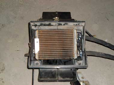

Радиатор устанавливается и крепиться в двух точках (справа и слева)

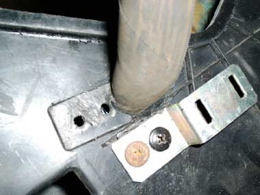

Справа крепление радиатора осуществляется за счет жестких шлангов выходящих в просверленных отверстиях в корпусе.

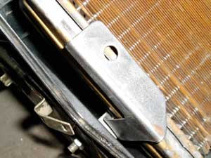

Слева радиатор крепиться скобой к корпусу отопителя. Она изготавливается из подручных материалов.

Отопитель в сборе с дополнительным радиатором.
