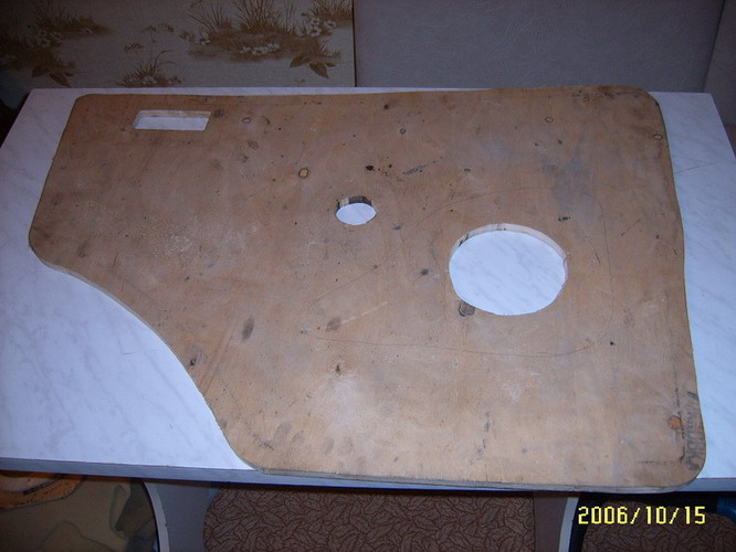

рис.1 На лист фанеры кладём родную обшивку рисуем контур и, размечаем места для ручки и динамика , после вырезаем всё электролобзиком получается такая заготовка (фанера 12мм , после установки , дверь начинает закрываться как в холодильнике

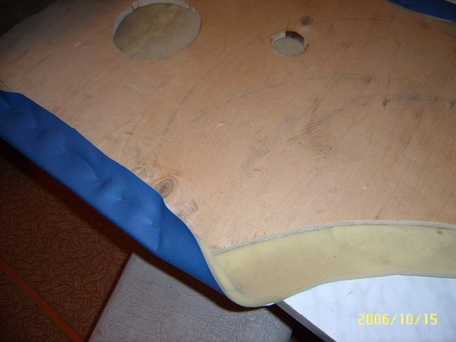

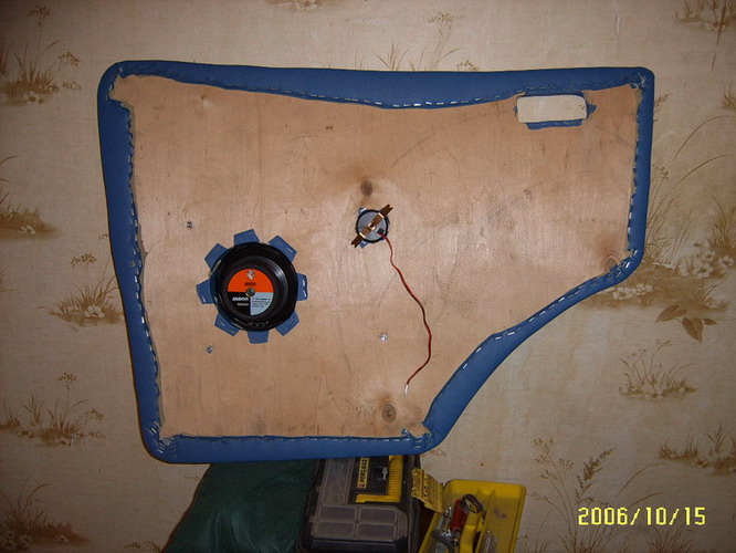

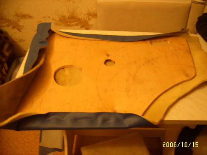

рис.2 рис.3 Обтягиваем заготовку поролоном и дерматином, хорошенько натягиваем и пристреливаем края мебельным степлером  (я использовал 10мм поролон)

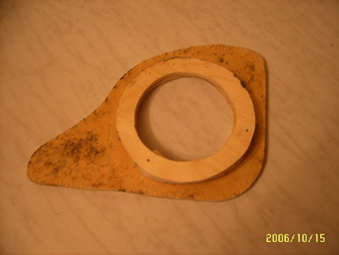

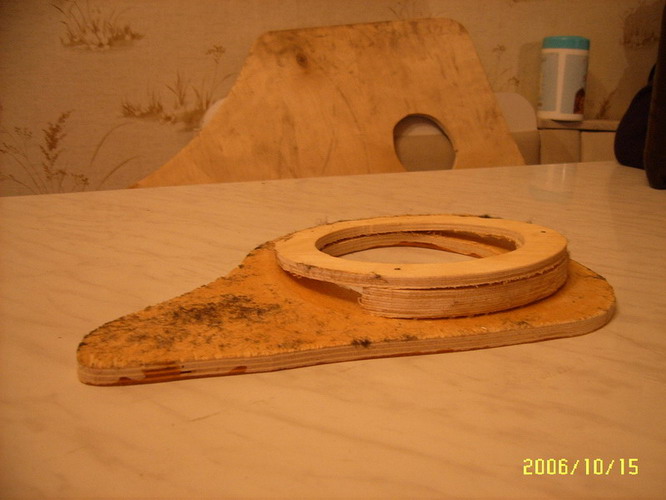

рис.5 рис.6  Подиумы брал готовые на базаре (лень было самому пилить) они были обтянуты карпетом , карпет ободрал и перетянул все поролоном и дерматином готовые подиумы прикручиваем к обшивке красивыми болтиками с внутренним шестигранником

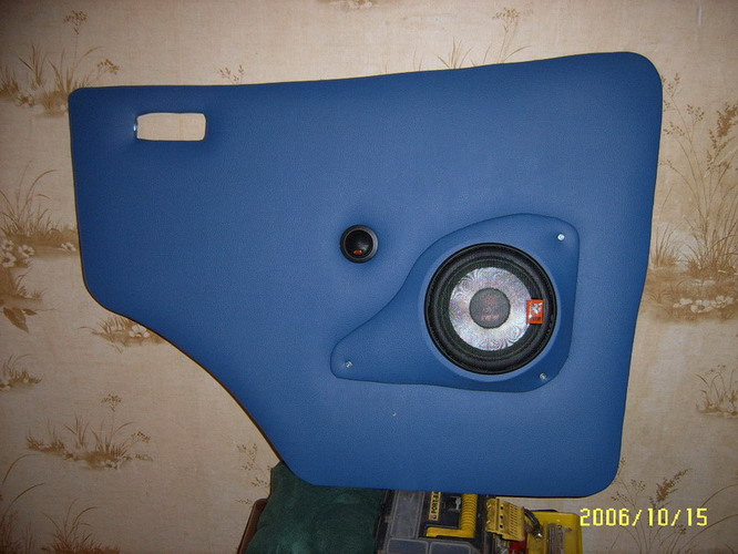

рис.7 рис.8 Вид готовой обшивки сзади и спереди

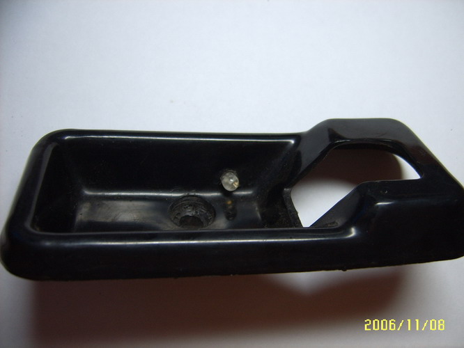

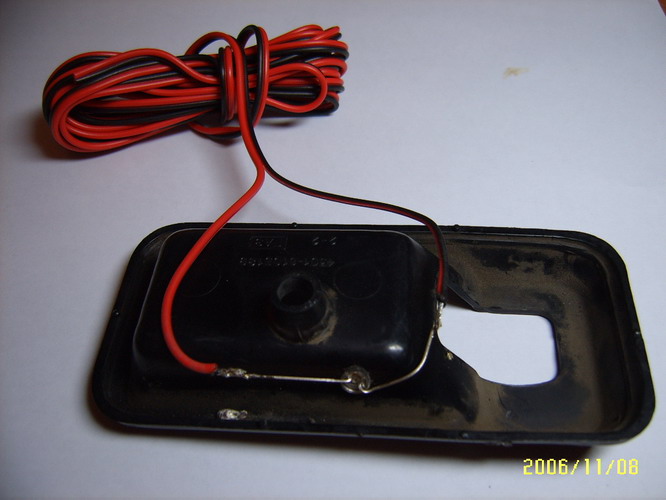

рис .9) В кожух ручки открывания двери врезаем светодиод
рис .11) Припаиваем к нему провода

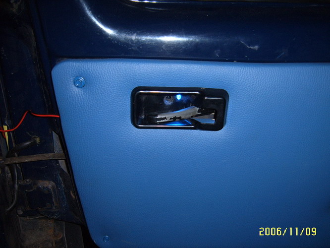

рис .12) вставляем кожух на место и подключаем его к габаритам или от кнопки

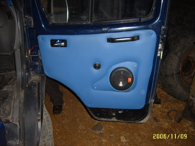

рис .13 Обшивку прикручиваем к двери «шиферным» саморезом подобранным заблаговременно под цвет и получаем вполне приятный результат
