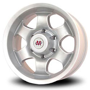

Нашел диски на Соболь "Мегалюм ДЖИ" 8,0\R16 5*139,7 ET20 d108,5. У меня 225 резина на 6 дюймах стоит, в колее и на неровностях нехило раскачивает. Предыдущий владелец мне зимнею 235 отдал, на мои 6 точно невстанет. Хотел эти диски найти но нигде их в Москве нет. На форумах читал что каждый диск выдерживает 950кг, это-то что надо. Завод в Брянске продает эти диски по 2400р. http://www.megalum.ru/Products/?ID=5

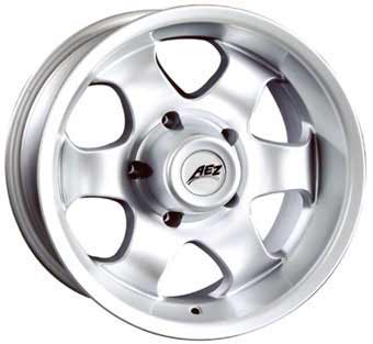

На форумах выяснил что в Москву поставок нет, после нашел немецкие диски, как близнецы похожие на это только по 5000р. http://www.s-shina.ru/disk/aez/namib/
Может 2 компании что-то неподелили и прекпатили поставки "Мегалюм ДЖИ" в крупные города. Немецкие мне не покарману, а по 2400 за диск взял бы.
У меня вопрос, продаются ли у вас диски "Мегалюм ДЖИ" и если да то почем?

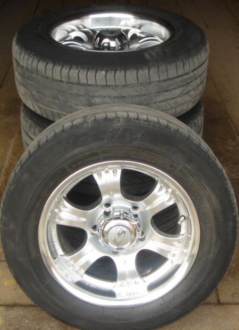

Может кто знает где широкие диски на "Соболь" купить? Литье или что другое для меня неважно! Мне от предыдущего хозяина шипованная Pirelli 235 досталась. На мои стандартные диски она врядли подойдет, а продавать жалко, они в очень хорошем состоянии.
могу тебе продать r16\8 5*139,7 c резиной 235\60\16
MARAZMC
и че стоить будет?
Слава
и че стоить будет?
комплект 15т.руб будешь брать-уступлю,состояние близко к идеальному,отбалансированные,снял со своей машины,по причине установки R18

а кто нибудь заваривал трещену на литье и скокоэто стоит???
Слава
была не трещина,а диск замят-наварили-проточили-не дороже 1т.руб
