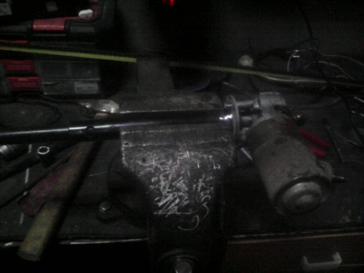

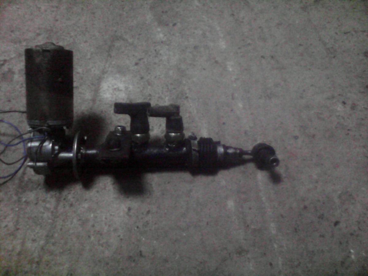

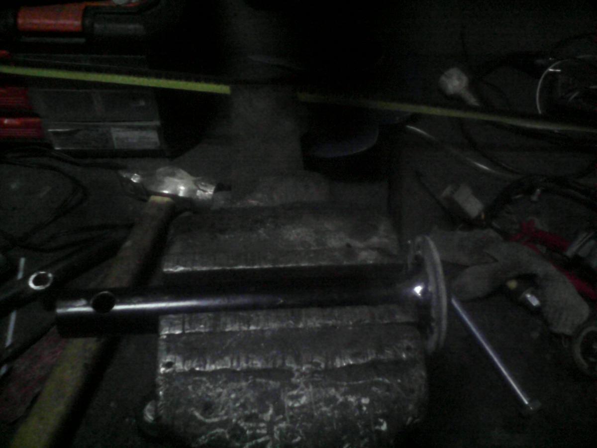

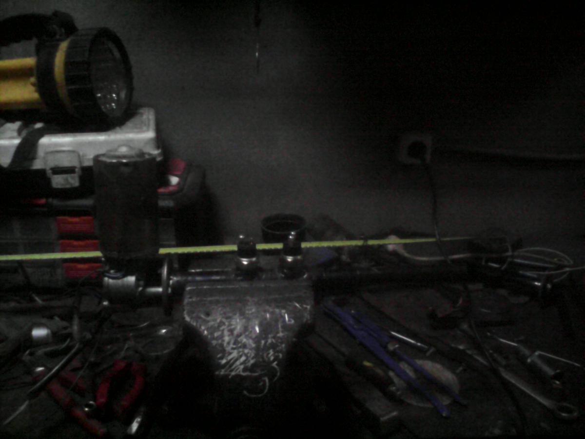

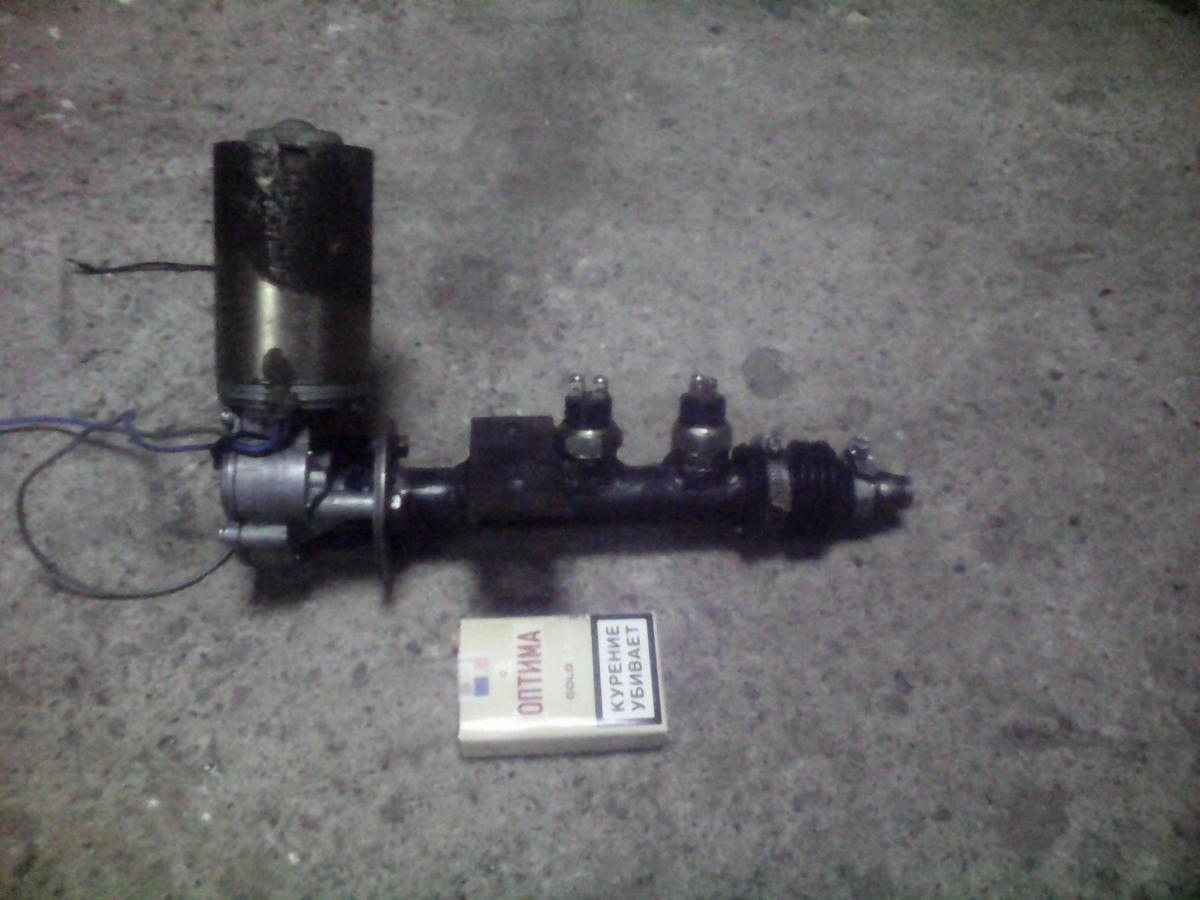

новичок-любитель 4 Опубликовано 11 апреля, 2017 привет всем. выкинул рычаги раздатки и поставил эл.привода (самодельные) усилие около 100кг. время включения 25секунд стоит индикация включения и выкл. я и не думал что в салоне может быть так тихо)))Игра не стоит свеч.Работы много - результат мифический . В инете есть информация, кто как делает привода .У меня где-то в компе есть папка в свое время собирал инфу.а игра стоит свеч работы много-да в основном настроика и коммуникация Поделиться сообщением Ссылка на сообщение Поделиться на другие сайты

новичок-любитель 4 Опубликовано 15 мая, 2017 небольшой фотоотчет 2 Поделиться сообщением Ссылка на сообщение Поделиться на другие сайты
Toyota007 2 884 Опубликовано 15 мая, 2017 новичок-любитель, И как работает?Не заедает,все включается отлично. Поделиться сообщением Ссылка на сообщение Поделиться на другие сайты
новичок-любитель 4 Опубликовано 15 мая, 2017 там в принцепе нечему заедатьпозже фото выложу на машине если получиться сниму видео как работает Поделиться сообщением Ссылка на сообщение Поделиться на другие сайты
cazemir 764 Опубликовано 15 мая, 2017 Видео особенно выложить как в грязи под машиной будешь РК включать Поделиться сообщением Ссылка на сообщение Поделиться на другие сайты
