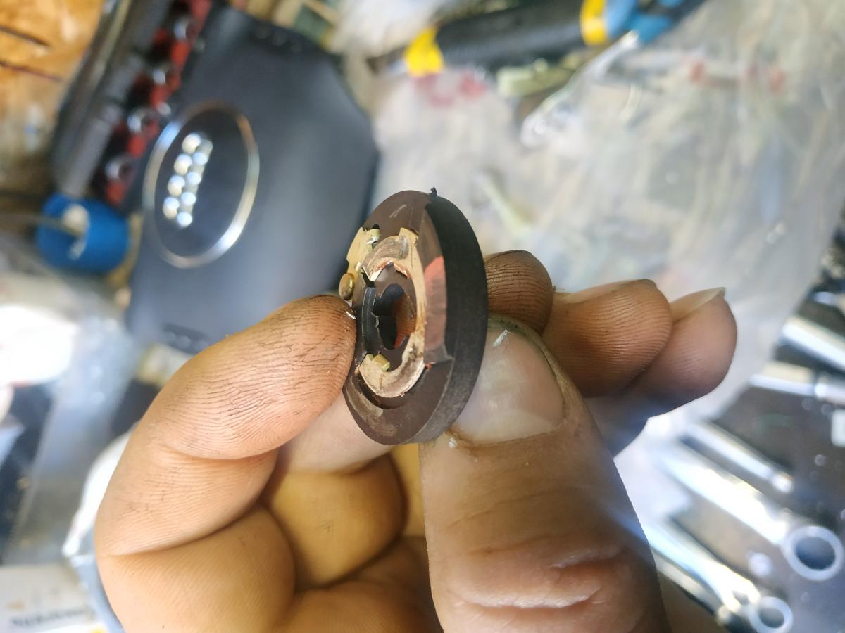

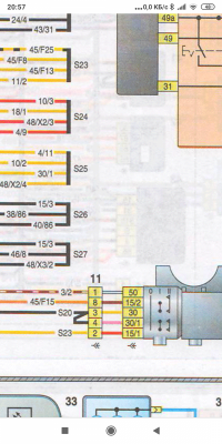

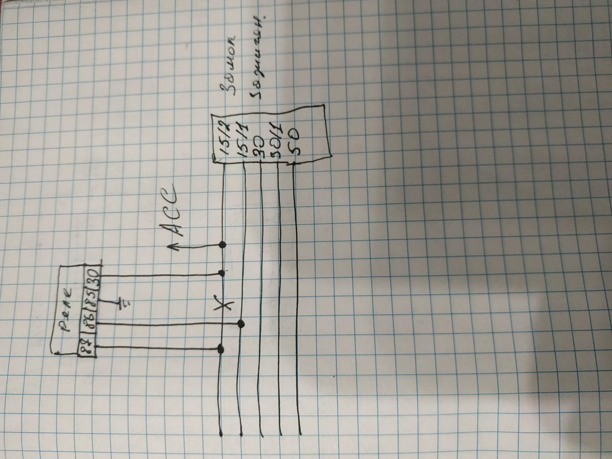

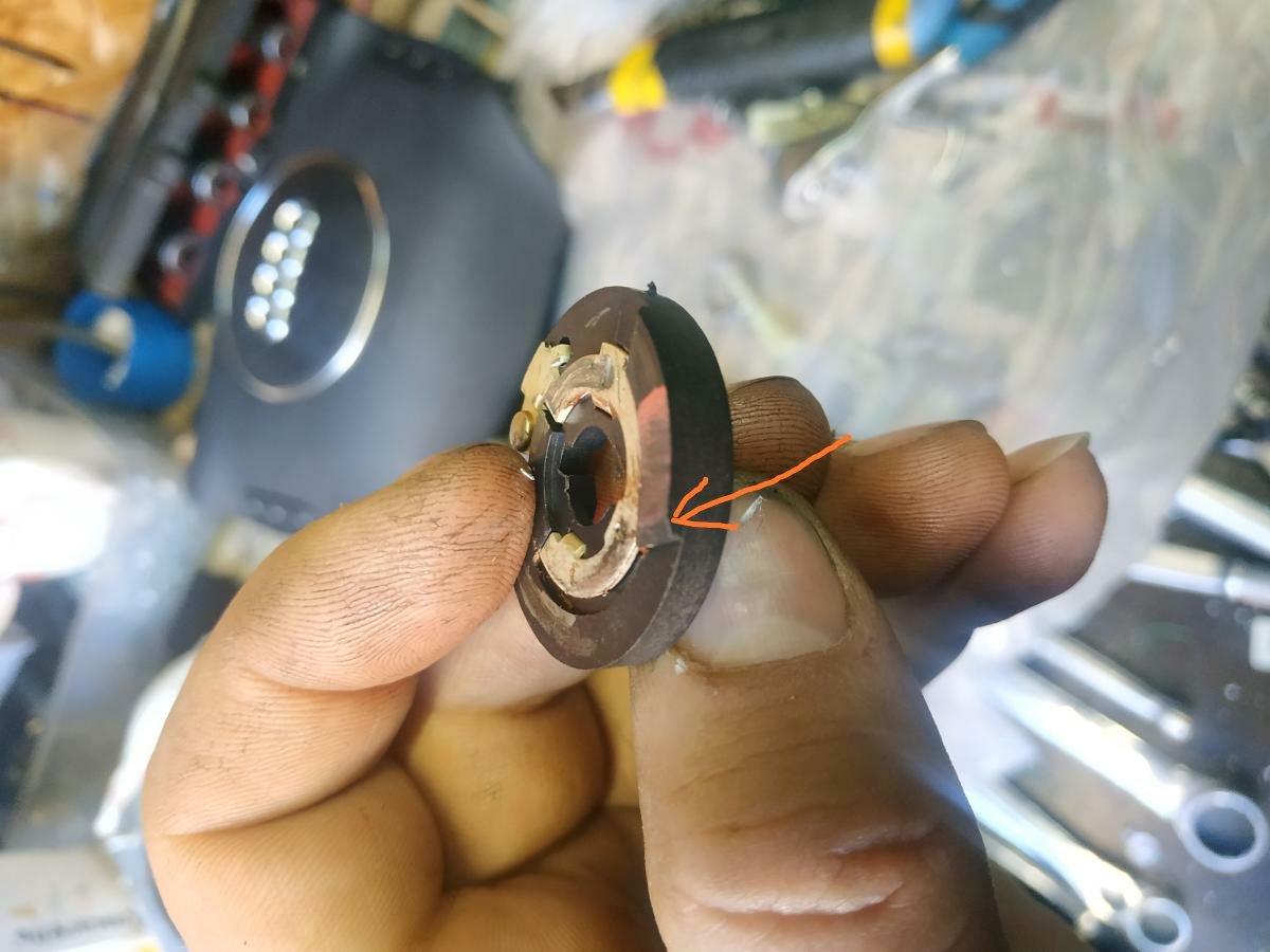

Владимир 23 432 Опубликовано 13 мая, 2019 Поменял недавно торпеду на бизнес и сразу стало не комфортно без АСС. Думал на бизнесе все уже для людей, а фигушки. На замке 5 контактов 30 и 30/1 постоянный +,15/1 зажигание,15/2 питание аксессуаров, отключаемое при вкл. стартера50 стартерПричем 15/1 и 15/2 включаются одновременно но находятся на разных дорожках и на разных уровнях. Разобрал замок, посмотрел как замыкается кл. 15/2. Там есть выступ из за которого дорожка приподнимается над контактом, глянул по схеме 15/2 идёт на предохранитель F15(дворники). Ну думаю делов то. Пильнул немного выступ.Собрал, попробовал. Оказалось с преда f15 ещё питание идёт на f16 и f17. Короче на мудуль управления светом и на подсветку приборов. Надо было схему смотреть до конца.Но все оказалось просто. С помощью 1 реле получается полноценный АСС и все остальное работает в штатном режиме, по штатной проводке с штатной нагрузкой.Вот по такой схеме можно подключить реле, спилить выступ и получить нормальный режим Аксессуары в замке зажигания, как на всех нормальных авто. Если кому-то поможет, на здоровье. 2 Поделиться сообщением Ссылка на сообщение Поделиться на другие сайты

Владимир 23 432 Опубликовано 14 мая, 2019 Так дело не в разгрузке замка, а в добавлении ещё одного положения. Теперь при повороте ключа, до включения зажигания, есть ещё одно положение в котором включаются аксессуары, в моем случае это магнитолла. Можно так же зацепить сюда регистратор, прикуриватель и т.д. Мне важен именно магнитофон, так как при постоянном питании он жрет даже выключенный 0.2А. Автосвет у меня реализован от давления масла, туманки загораются в полнакала. Поделиться сообщением Ссылка на сообщение Поделиться на другие сайты

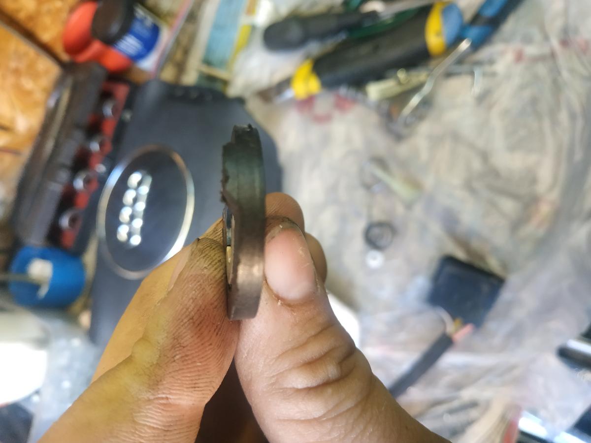

Андрей Викторович П 54 Опубликовано 5 января, 2020 Разобрал замок, хотел тоже отпилить, но так и не понял что нужно было пильнуть Поделиться сообщением Ссылка на сообщение Поделиться на другие сайты
Владимир 23 432 Опубликовано 5 января, 2020 5 часов назад, Андрей Викторович П сказал: Разобрал замок, хотел тоже отпилить, но так и не понял что нужно было пильнуть Вот эту ступеньку нужно немного отодвинуть Примерно вот так 1 Поделиться сообщением Ссылка на сообщение Поделиться на другие сайты
vlad75 322 Опубликовано 5 января, 2020 Сигнализации стоят в каждой машине. Ставим реле в параллель реле блокировки двигателя, и запитываем все левые потребители через него. Ушёл из машины, кнопку нажал- двери закрылись свет потух магнитола включилась. Не надо ничего пилить. Поделиться сообщением Ссылка на сообщение Поделиться на другие сайты
Андрей Викторович П 54 Опубликовано 5 января, 2020 Разобрался, оказалось замок не такой, я то думал что они все одинаковые. Поделиться сообщением Ссылка на сообщение Поделиться на другие сайты

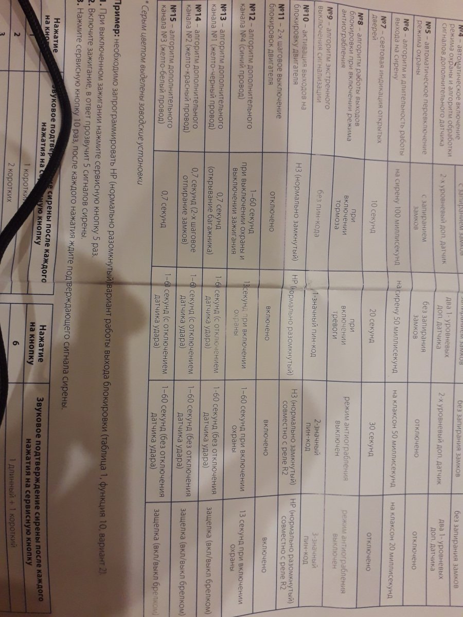

rusgg 3 954 Опубликовано 5 января, 2020 4 часа назад, vlad75 сказал: Сигнализации стоят в каждой машине. Ставим реле в параллель реле блокировки двигателя, и запитываем все левые потребители через него. Ушёл из машины, кнопку нажал- двери закрылись свет потух магнитола включилась. Не надо ничего пилить. Редко какая сигнализация умеет включать реле при снятии с охраны. Обычно включает или выключает реле при включении зажигания. Но даже если,то реле посадит аккумулятор где нибудь в огороде при долгой стоянке без охраны. Какие то минимальные потребители можно запитать от 5 контактного привода замка дверей. Магнитолу я туда повесил ,работает. Поделиться сообщением Ссылка на сообщение Поделиться на другие сайты
Crady 8 429 Опубликовано 5 января, 2020 1 минуту назад, rusgg сказал: Редко какая сигнализация умеет включать реле при снятии с охраны. умеют практически все,за исключением крайне дешовых.там кроме блокировки как правило МИНИМУМ один выход на управление реле,ещё и программируемый,хоть нормально замкнутое,хоть нормально разомкнутое вешай.и управляй им как хочешь,точней в рамках того что можно настроить с сигналки древний шерхан 5 имеет такую функцию,было задействовано нормально разомкнутое реле.то есть при постановке на охрану тупо снималось питание и оно размыкалось. Поделиться сообщением Ссылка на сообщение Поделиться на другие сайты
rusgg 3 954 Опубликовано 5 января, 2020 Конкретно какая умеет? Поделиться сообщением Ссылка на сообщение Поделиться на другие сайты
Crady 8 429 Опубликовано 5 января, 2020 3 минуты назад, rusgg сказал: Конкретно какая умеет? 10 минут назад, Crady сказал: древний шерхан 5 имеет такую функцию,было задействовано нормально разомкнутое реле.то есть при постановке на охрану тупо снималось питание и оно размыкалось. ещё примеры надо?так ВСЯ линейка шерхана,что снятые с производства,что новые.и всё тот же супер популярный старлайн.практически опять таки ВСЯ линейка.читайте инструкции по установке и настройке,и будет вам счастье. Поделиться сообщением Ссылка на сообщение Поделиться на другие сайты
rusgg 3 954 Опубликовано 5 января, 2020 Например starline а9 а6 Программа НЗ ,нормально замкнут,то есть контакты всегда замкнутые ,размыкаются когда машина на охране и включается зажигание. Программа НР ,нормально разомкнутые контакты. Контакты замыкаться когда охрана снята и включается зажигание. Связь с зажиганием везде есть. Есть одна сигнализация известная мне,с возможностью программирования выхода состояния сигнализации. Остальные каналы не возможно привязать к состоянию сигнализации. Поделиться сообщением Ссылка на сообщение Поделиться на другие сайты
Crady 8 429 Опубликовано 5 января, 2020 13 минут назад, rusgg сказал: Например starline а9 например ... 18 контактный разъём.... 2, синий. Отрицательный заряд с максимальным показателем нагрузки 300 мА. Дополнительно может быть подключен к электрическим стеклоподъемникам; 4, черно-желтый. Минус с максимальным показателем нагрузки 300 мА. Используется для дополнительной блокировки мотора и защиты от угона. 5, желто-красный. Отрицательный провод. Используется для подключения дополнительного оборудования. 15, желто-черный. Отрицательный кабель с максимальным током нагрузки на уровне 300мА. Используется для подключения дополнительного реле. осталось дело за малым..чуть чуть подумать,и проверить кое что банальной контролькой. чем тебя не устраивает это всё?наподключать можно как желаешь.я понимаю что это чуть сложней чем по схеме прикрутить... и самое смешное.. смотрим пункт "нумер осемь".. всё тот же бе 9...чего ещё надо придумывать???? Поделиться сообщением Ссылка на сообщение Поделиться на другие сайты
