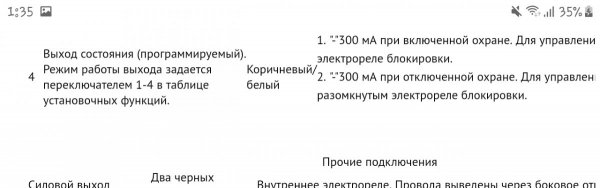

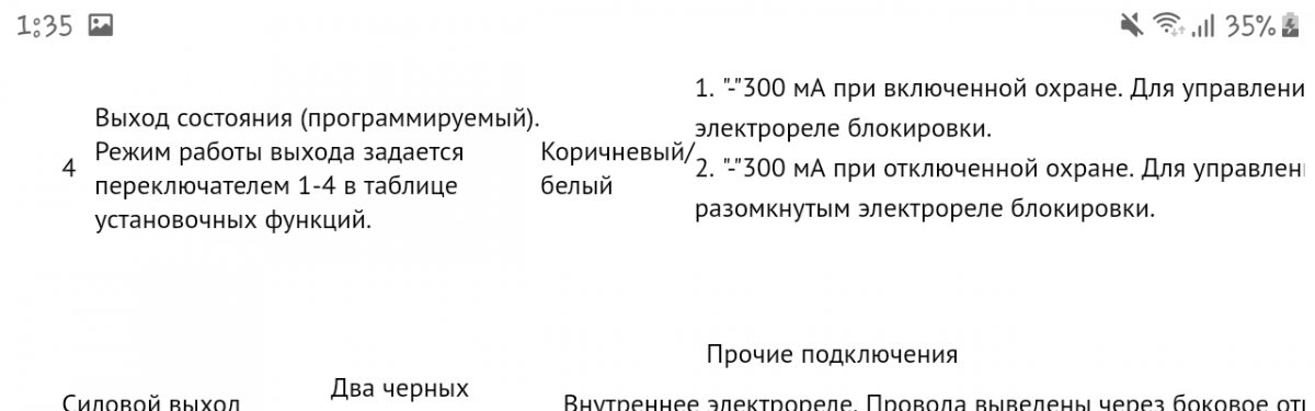

Crady 8 677 Опубликовано 6 января, 2020 6 минут назад, rusgg сказал: а Счёт реле блокировки стартера я уже писал что оно работает только синхронно с зажиганием, 23 минуты назад, Crady сказал: .к примеру выход блокировки стартера читай что написано,а не что хочется видеть. на..выход который может управлять реле,включается и выключается при охране Черно-белый провод – отрицательный выход состояния автосигнализации.Максимальный ток нагрузки 300мА. Выход активизируется при включениирежимов охраны , активизации режимов иммобилизатора и антиограбления.Если при включенном режиме охраны запускается двигатель, выход остаетсяактивным. Для подключения требуется дополнительное реле. дальше уже просто даже смысла нет пальцем тыкать.мы полезем в дебри,паять схемы,инвертировать сигналы ...но инструкцию читать видимо не будем из принципа. Поделиться сообщением Ссылка на сообщение Поделиться на другие сайты
rusgg 4 006 Опубликовано 6 января, 2020 2 минуты назад, Crady сказал: Черно-белый провод – отрицательный выход состояния автосигнализации. Про него я уже в самом начале писал,если он есть то конечно проблем нет,но он есть не у всех. Поделиться сообщением Ссылка на сообщение Поделиться на другие сайты
Crady 8 677 Опубликовано 6 января, 2020 2 минуты назад, rusgg сказал: если он есть то конечно проблем нет, это из инструкции к старлайн Б9....просто Б9,не Б9 диалог. Поделиться сообщением Ссылка на сообщение Поделиться на другие сайты
