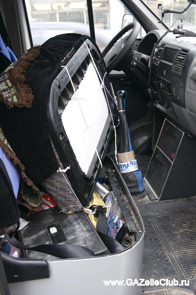

samodelkin 82 Опубликовано 8 октября, 2009 А сиденье снизу обрезал? Что там под пластмассовым дном, почему большое углубление? Поделиться этим комментарием Ссылка на комментарий

Miha-Rybolov 8 Опубликовано 9 октября, 2009 А сиденье снизу обрезал? Что там под пластмассовым дном, почему большое углубление?Срезал снизу вдоль корпуса,чтоб было вровень.Скачайте фотку и увеличьте,будет видно. Поделиться этим комментарием Ссылка на комментарий
Miha-Rybolov 8 Опубликовано 9 октября, 2009 У меня как-то не срослось. Карман на правой двери упирается в эту конструкцию. Дверь не закрыть. Дай подсказку.Если делать из фанеры,то возможно что так будет происходить.Ты оттяни низ боковины во внутрь сиденья и чем нить там закрепи.А меня материал из чего сделано аллюминий тонкий с прослойкой,у рекламщиков обрезок взял.Он гнётся нормально.без возврата.А фанеру надо крепить.И заметь.он у меня снизу подогнут.я про боковину со стороны кармана. Поделиться этим комментарием Ссылка на комментарий
Вячеслав.Ю 2 Опубликовано 9 октября, 2009 У меня как-то не срослось. Карман на правой двери упирается в эту конструкцию. Дверь не закрыть. Дай подсказку.Если делать из фанеры,то возможно что так будет происходить.Ты оттяни низ боковины во внутрь сиденья и чем нить там закрепи.А меня материал из чего сделано аллюминий тонкий с прослойкой,у рекламщиков обрезок взял.Он гнётся нормально.без возврата.А фанеру надо крепить.И заметь.он у меня снизу подогнут.я про боковину со стороны кармана.Понял. Спасибо. Поделиться этим комментарием Ссылка на комментарий
Miha-Rybolov 8 Опубликовано 10 октября, 2009 Делается элементарно и одному без сварки прочего.Лист алюминия или фанеры мебельной(лучше алюминий,форму держит) длинною в 180 см и шириной в 27 см,сгибаем по форме сидения,со стороны двери по срезу сидушки,со стороны водителя до стенки кабины.Раскручиваем болты крепления спинки,предварительно сняв сидение 8 саморезов,закрепляем лист предварительно засверлив под болты отверстия естественно.уже согнутый на них,примеряем сиденье с листом в кабине,отмечаем на сколько в каком месте высота разная и под не ровность пола,просто переносим рисунком разницу пола на лист изнутри,подгибаем сторону над ступенькой,она будет нужна.Остальное либо отрезаем или гнём так же как и под ступеньку.На этот процесс и уйдёт время в основной массе.Закрепляем сидение,подгибаем малость бок от двери,ибо карман двери будет упираться и не давать закрыть дверь.вырезаем площадку из любого материала над ступенькой закрыть дырку и крепим саморезами переднюю часть листа.пару штук их там будет достаточно.Болты от спинки могут придти в негодность.так что 4 болта 20 мм надо иметь в запасе.С сиденьем проще.Разобрать,вставить пластик по размеру,отрезать корыто нижнее в ровень,подрезать паролон.собрать .Всё.я делал почти так,и результат на лицо-) Поделиться этим комментарием Ссылка на комментарий

Miha-Rybolov 8 Опубликовано 14 октября, 2009 Как пассажиры себя чувствуют в дальней поездке без этого корыта? Хочу тоже убрать, но не хотелось бы что-бы им было дискомфортно.Ещё лучше,чем с ним,диван домашний,а не луза с паралоном.Вставь пластик,не обрезая корыта и попробуй посадить пассажира,тебе всё скажут сразу-) с паралоном придётся малость повозится.вдувает сидение если не подрезать.НО! Сильно на нет не режь,будет табуретка для пассажира.я малость совсем чуть чуть,всего пару см срезал.Зато очень плотно садится в посадочные места при съёмном сидении и не выскочит точно.точнее не выскакивает.проверено. Поделиться этим комментарием Ссылка на комментарий

Rider 55 Опубликовано 20 января, 2010 А сидуха как то фиксируется или просто с верху ложиться?Не-не-не!!! Ни в коем случае не ложиться, а кладётся ;) . Там основание выгнуто из уголка. У меня уже вторая Газель без крепления подушки (в общей сложности уже 12 лет), ни разу не выскакивала. Ооочень удобно. А вот срезать корыто я не догадался. :unsure: Спасибо за идею!!!А ограждение мне такое непойдёт. У меня там автономка стоит, так что продуваться всё должно хорошо. Я, вместо жесткого ограждения, сделал тоже самое из верёвочной сетки для багажника легковушек. Поделиться этим комментарием Ссылка на комментарий
