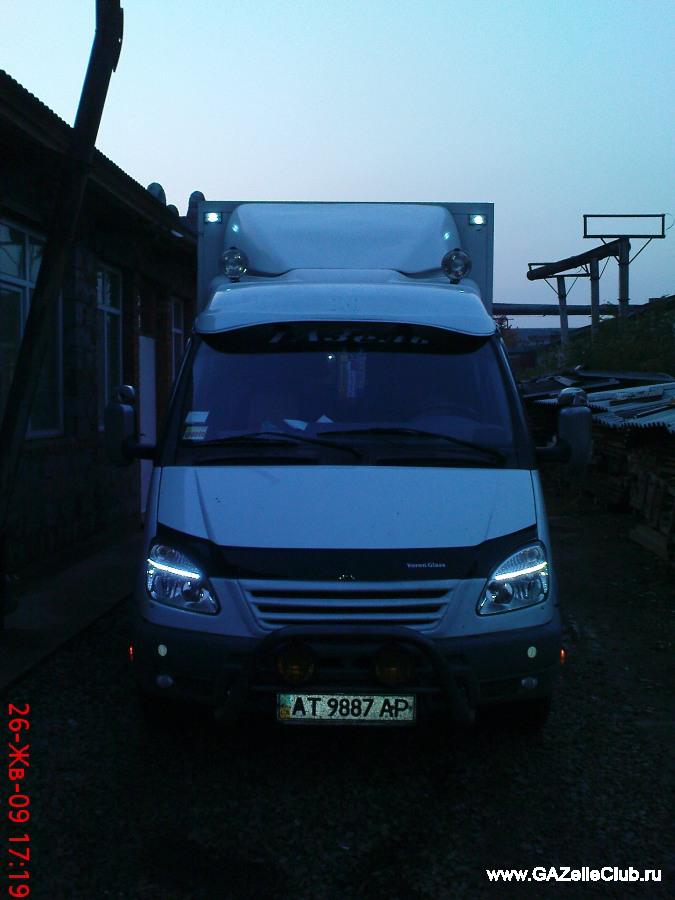

Schokk 10 Опубликовано 27 октября, 2009 Клёва. Слушай расскожи как делал.. что понадобица, ньюанцы какие? Поделиться этим комментарием Ссылка на комментарий
Мишаня 2 Опубликовано 27 октября, 2009 Клёва. Слушай расскожи как делал.. что понадобица, ньюанцы какие?Сначала разобрал фары ,открутил отражатель звёздочкой ,купил ленту диодную,припоял два провода + -,и прикелил ленту на горячий силикон,а прикелил с внутреней стороны высверлил под каждый диод,и подключил к габаритам ;) Поделиться этим комментарием Ссылка на комментарий
avforadi 25 Опубликовано 30 октября, 2009 Клёва. Слушай расскожи как делал.. что понадобица, ньюанцы какие?Сначала разобрал фары ,открутил отражатель звёздочкой ,купил ленту диодную,припоял два провода + -,и прикелил ленту на горячий силикон,а прикелил с внутреней стороны высверлил под каждый диод,и подключил к габаритам ;)Сегодня в Сочах видел с такими габаритами ,не был там? Поделиться этим комментарием Ссылка на комментарий
myrik 0 Опубликовано 8 февраля, 2010 есть другой способ!!!есть такая лента...продается в магазинах...наклееваешь двух стороний скоч и клеешь сразу на фару..эффект тот же самый.. и фару не надо разбирать!!)_ Поделиться этим комментарием Ссылка на комментарий
