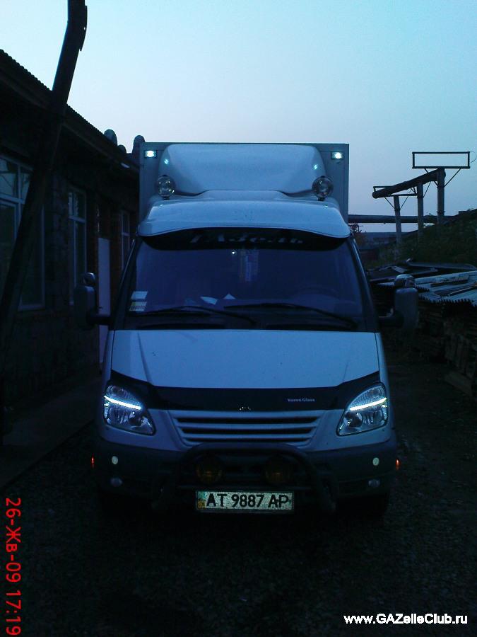

диодные габариты
Мишаня
Клёва. Слушай расскожи как делал.. что понадобица, ньюанцы какие?
Сначала разобрал фары ,открутил отражатель звёздочкой ,купил ленту диодную,припоял два провода + -,и прикелил ленту на горячий силикон,а прикелил с внутреней стороны высверлил под каждый диод,и подключил к габаритам ;)
Сегодня в Сочах видел с такими габаритами ,не был там?
есть другой способ!!!
есть такая лента...
продается в магазинах...
наклееваешь двух стороний скоч и клеешь сразу на фару..
эффект тот же самый.. и фару не надо разбирать!!)_
