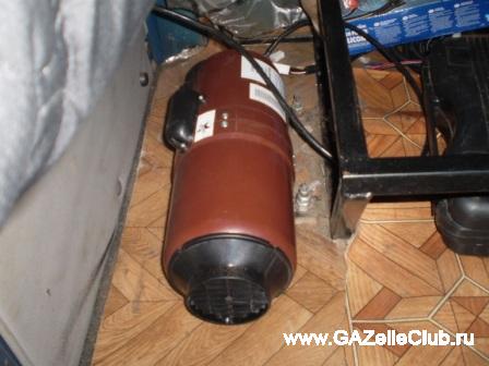

petr 585 1 Опубликовано 2 ноября, 2009 ваши отзывы! Поделиться этим комментарием Ссылка на комментарий

алексей52 1 Опубликовано 3 ноября, 2009 делись впечатлениями от работы.( печки) Поделиться этим комментарием Ссылка на комментарий
танцор 0 Опубликовано 3 ноября, 2009 ваши отзывы! Это ты свои отзывы пиши. За сколько взял ? Как работает? Кто ставил? Куда бачёк поставил для печки? Работает на солярке или бензине. Отчитывайся. Поделиться этим комментарием Ссылка на комментарий

petr 585 1 Опубликовано 4 ноября, 2009 Сколько стоит то?стоит 13500+514 доставка. ставил в домашних условиях. работает вроде ни чего, на высоких оборотах шумно. их не включаю жарко становиться + за аккамулятор страшно. Поделиться этим комментарием Ссылка на комментарий
танцор 0 Опубликовано 4 ноября, 2009 Сколько стоит то?стоит 13500+514 доставка. ставил в домашних условиях. работает вроде ни чего, на высоких оборотах шумно. их не включаю жарко становиться + за аккамулятор страшно. Ты на вопросы выше ответь! Интересно. Тоже есть желание такое поставит! Поделиться этим комментарием Ссылка на комментарий
petr 585 1 Опубликовано 5 ноября, 2009 ваши отзывы! Это ты свои отзывы пиши. За сколько взял ? Как работает? Кто ставил? Куда бачёк поставил для печки? Работает на солярке или бензине. Отчитывайся.бачок поставил с правой стороны на инструментальный ящик( посмотри на другое фото). работает на саляре, зимой написано выше 15 градусов соляра, бензин 50+50. Поделиться этим комментарием Ссылка на комментарий

Свинец 0 Опубликовано 4 февраля, 2010 Работает нормально всю ночь и аккумулятор практически не сажает, утром в 20 градусов мороза заводится без проблем! Аккумулятор VARTA 72. В солярку всегда добавляю бензин в незовисимости от мороза. Было жарко- сделал разводку, половина воздуха дует в салон, половина на блок двигателя! Поделиться этим комментарием Ссылка на комментарий
bemba74 2 Опубликовано 20 февраля, 2010 Работает нормально всю ночь и аккумулятор практически не сажает, утром в 20 градусов мороза заводится без проблем! Аккумулятор VARTA 72. В солярку всегда добавляю бензин в незовисимости от мороза. Было жарко- сделал разводку, половина воздуха дует в салон, половина на блок двигателя!У меня трёхместка в 2006 годе взял в безпроцентный кредит у друга "Вебасто" 1.5 кВт с установкой (без неё гарантюю не дают) 42000 обошлось (дорого ) впечатления такие , так как кабина очень маленькая приходиться включать на мимнимальные обороты , а как оказалось какчество нашей даже самой дорогой и фирстепёрстовой саляры ну очень плохое .И поэтому отходы от сгорания такой саляры (сажа по простому) остаются в горелке, ресурс работы печки на максимальных оборотах , как и на минимальных уменьшаеться в разы , тоесть 1,5 сезана и выкинул горелку (2500), да гарантия печки 2 года , но (тупизм нашей реалии) под гарантию не попадает именно горелка ! Короче надо разбовлять саляру бензином или хорошим керосином (его трудно найти ) А так потребление энергии так мало , что я даже незнаю как должен быть слаб акб , что бы она его посадила ! Очень полезная штучка , я работаю в основном на севера , с ней ну очень приятно Я так думаю! Поделиться этим комментарием Ссылка на комментарий
