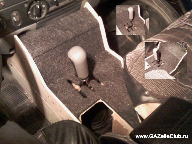

Не ругайтесь, ещё не доделал
Красиво сделал давно хотел да все не как а размерчики всей бороды недашь
Да интерестное решение но не стучит ли рычаг по корпусу при трогание
Дам, только немного погодя, 2 дня скакал вокруг газели, резал без шаблонов.
на днях буду обшивать и сниму размеры. деталей.
Всё состоит из 3х частей.
1 часть - коробка на полу.
2 часть - задвигашка под панель.
3 часть - вставка с проризями.
Все модули на вставках, ничего не скручивается и к полу не прикручивается, меньше минуты убрать всё.
а дальше что душа желает, можно напиливать любые накладки, делать бордачки, панельки, ставить майфуна или бортовик, кнопки, подсветку... разных обшивок и цветов, кожа рожа, хромированные каналы для рычага, а самое главное столик для еды - выпиливам столешницу равную площади бороды и ставим всё над рычагом на не хитрые замочки, ламинируем, а как поели - защёлкиваем её к боку водительской стороны.
Места для ног водилы и пассажира не отнялось, коленкой в рычаг не лезут.
Минус с ручником(тесновато), он пролетает мимо рычага - тем самым ограничивает возможности полки и большой палец держащий кнопку не проходит, выход - натянуть ручник, чтобы зажимал с нескольких щёлчков или перемодернизировать ручку. (если замудрить протез, то получится как в легковой и не нужно будет гнуться за ним.)
Уважаемый, вам корзину нужно глянуть, у вас перекос.
Возможно не смазан первичный вал по которому ходит фередо.
у меня так было недавно, подкорозийнился вал и из за этого поменял новую корзину на новую.
Рычаг практически плотно ходит по матерьялистым канавкам. есть возможность подкрутить под накладкой мягкие резиновые ограничители шатания для тех кто с перекосом корзины.

Яж говорю, не ругайтесь, ещё не доделал.
Пепельница заваленая всякой дребеденью нафиг не нужна, а прикуриватель перевставлю в бороду.
Сама по сибе идея бороды была направлена на расширение панели, из за нехватки места под кнопки.

Гемара не будет ни в каких последствиях, рем комплект на рычаг стоит примерно 50р.
Канавки не дают водителю давить черезмерно соответсвено ресурс втулки должен увеличится.
Подушки двигателя обязательно должны быть исправными(не разорваными).
Сцепление тоже должно работать мягко.
Переключать скоростя реально приятней, просто неведомая для российского автопрома конкретность движения ручки, а если носишся и нервно перекидеваешь передачи, то чувствуешь себя реально за продвинутой техникой.
При нервном переключении идут соотвесвующие глухие стуки по площадке как в спорт каре.

Вырезал болгаркой из какогото хромированного спойлера от легковушки.
(работа тонкая, муторная, резал самым тонким маленьким диском)
Только зеркальный хром там не смотрится, в нём видно отражение панели и такое ощущение,
что пластины как и нету.
Теперь вырежу из пластика и обошью вторым(другим) тоном ткани.

А вот когда кулиса навернется, весело наверное будет ;)
Ресурс кулисы должен увеличится из за ограничения черезмерных нагрузок.
Для снятие всей конструкции требуется меньше минуты, всё на саласках и 4 фиксатора.

Планирую на эту консоль установить кулису от WV Passat ~1990гв
Кулиса приводит в движение 2 троса.
Из коробки торчит писюлёк, можно его выбросить и подключить тросы напрямую или
навариваем на писюлёк 2 фиксатора троса и прикручивам направляющую конструкцию(к коробке передач),
которая послужит для крепления кожуха тросов.
Нейтраль кулисы толкает трос взад-вперёд. согласно нейтрали писюлька.
Передачи кулисы толкают трос передачи взад-вперёд толкая писюлёк коробки.
С задним ходом: трос нейтрали будет проталкивать как и должен, на кулисе WV
задний ход с нажимом и возле первой передачи (придётся переучиваться :)).
Внизу всё можно накрыть шумоизолятором и закрутить в пластмассовую коробку.
В итоге мы имеем безшумную коротенькую ручку переключения передач установленную в консоли.
Минусы:
1.При неисправной корзине сцепления(перекос...итп) где переключение передач затруднено штатной кочергой,
переключение передач 1,2 будет практически невозможным, а черезмерные усилия приведут к деформации приводящей в движение тросов металической пластины, что усугубит ситуацию в целом.
(поэтому есть желание осуществить гидравлическое переключение управляющееся кнопками)

Уважаемый, сейчас уже конец 2011 года, я всё ещё с ней ездию.
но к сожалению не нашел времени её доделать.
и не собираюсь её убирать.
ничего не гремит, рычаг стоит на месте.
По грейдеру по буйракам машина тоже ездиет.
По трассам убитым также.
Есть только 1 минус - это на пятой передаче рычаг протирает матерьял и начинает жужать об фанеру.
нужна либо втулка пласиковая либо площадка успокоитель под столешницей, которая закрывает собой дырки как на автоматах.
Сбоку возле ноги водителя до самого пола висит плоский автоусилитель, генеальное место. все кнопочки от усилка под рукой.
