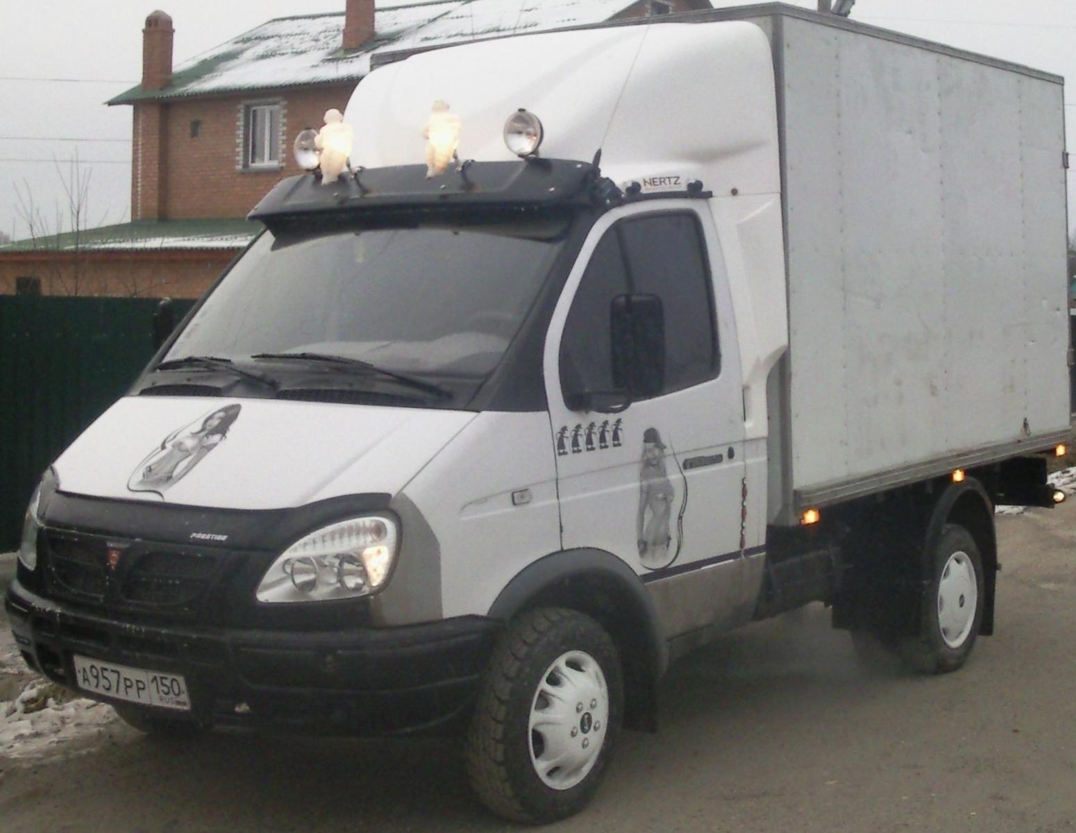

petr 585 1 Опубликовано 22 декабря, 2008 Прикольно! фары на козырьке крепяться или спойлере? И самое главное, что означают старушки? Поделиться этим комментарием Ссылка на комментарий
777 0 Опубликовано 22 декабря, 2008 Они обозначают что машина старая...) :) Поделиться этим комментарием Ссылка на комментарий
777 0 Опубликовано 22 декабря, 2008 Мля,Как я поставил мишлены,так они теперь у всех стоят...Как говорится:Дурной пример,он заразительный. Поделиться этим комментарием Ссылка на комментарий

Бонифаций 1 Опубликовано 22 декабря, 2008 #1фары на козырьке крепятся-крепеж сделал из пластин которые стоят под пасажирским сиденьем.вних засверлил габариты из приборки.фарызапаралелил через реле и кнопку с дальим светом.лампочки на100 ват едеш как днем.Насчет мишек как знакомые мужики говорили что они означают помощь друг-другу на дороге,незнаю мож бздят,но собратьям помогаю)#2мишлены я поставил еще в августе,а подсоеденил две недели назад))))))))#3мишлены есть на мкаде в планете железяка на первом этаже в камазовских запчастях,их три вида это средние,брал по 250р.на ценнике написано "эмблема TIR". сам их искал .опу рвал. Поделиться этим комментарием Ссылка на комментарий
DOKTOP 9 Опубликовано 22 декабря, 2008 Бонифаций, а девки голые, эт наверно чтобы деньгу притягивали, да? ))) Поделиться этим комментарием Ссылка на комментарий
Бонифаций 1 Опубликовано 22 декабря, 2008 щас с кризисом впору самому раздеваться)))))))))))как то выхожу из магазина а алкаш стоит наглаживает ту что на капоте и приговаривает ХОРОООООООООШЕНЬКАЯ)))чуть со смеху не сдох!!!!!! Поделиться этим комментарием Ссылка на комментарий

sanya 3302 7 Опубликовано 22 декабря, 2008 Бонифаций, скажи, а когда едешь по хреновенькой дороге, то фары наверху не трясутся, или они у тя оч жёстко закреплены??? Поделиться этим комментарием Ссылка на комментарий
Бонифаций 1 Опубликовано 22 декабря, 2008 нет.как ни странно!!!прикрутил к тубам по 4самореза.сам таких нетерплю поставят кое как и едут как с стобоскопами... Поделиться этим комментарием Ссылка на комментарий
sanya 3302 7 Опубликовано 23 декабря, 2008 Бонифаций привет!Скажи, чё за фары, какой производитель? Поделиться этим комментарием Ссылка на комментарий
Бонифаций 1 Опубликовано 23 декабря, 2008 Привет тёска!Фары WESEM вроде поляки делают.эти были без габаритов,а щас появились побольше размером как HELLA и габарит в них встроен,правда по цене как полтары моих.эти фары продаются поштучно ближнего и дальнего света.у меня стоят дальнего))) Поделиться этим комментарием Ссылка на комментарий
