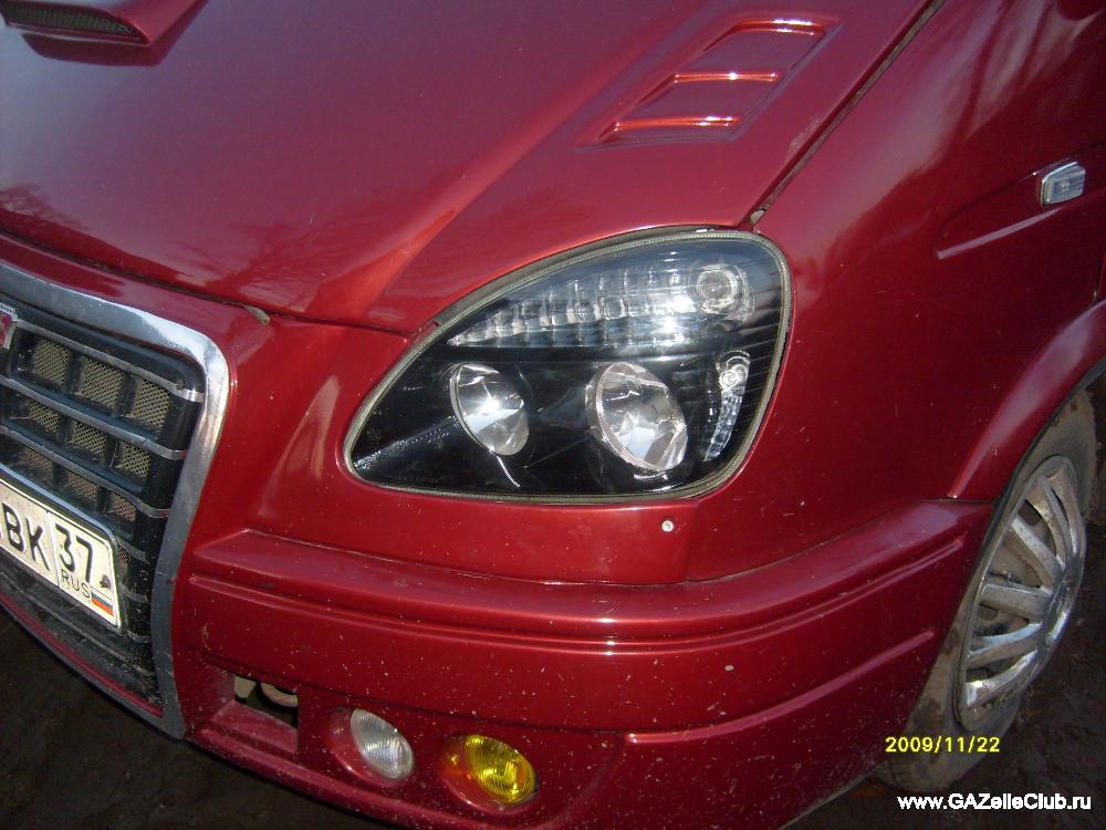

Транзит 5721 0 Опубликовано 7 апреля, 2010 МОРДА У ГАЗЕЛЬКИ КЛАСС,ТАК ДЕРЖАТЬ! :rolleyes: Поделиться этим комментарием Ссылка на комментарий
р060сн90 0 Опубликовано 7 апреля, 2010 Расскажи как и чем красил??? Поделиться этим комментарием Ссылка на комментарий
БЛС 87 Опубликовано 7 апреля, 2010 Расскажи как и чем красил???снял очки что не нужно красить заклеил малятным скотчем (я заклеил габарит и немного поворот) потом остальное замыл 800-той наждачкой(хром здирается махом) покрыл грунтом по пластику ну и покрасил естественно авто эмалью. На все это ушол 1 час, но зато разбор и збор занял пол дня! Поделиться этим комментарием Ссылка на комментарий
Пони 13 Опубликовано 8 апреля, 2010 Хех,газель-эконом фара напоминает. Поделиться этим комментарием Ссылка на комментарий
DJ 15 Опубликовано 9 апреля, 2010 туманки же штатные не светят не фигааааа Поделиться этим комментарием Ссылка на комментарий
Леха-35регион 8 Опубликовано 9 апреля, 2010 Расскажи как встал капот .Планирую покупу . И покупл рашенный или сам красил ?????? Поделиться этим комментарием Ссылка на комментарий
БЛС 87 Опубликовано 10 апреля, 2010 Расскажи как встал капот .Планирую покупу . И покупл рашенный или сам красил ??????встал на 90% нормально,красил сам и капот и всю машину. цвет калифорнийский мак в мрачную погоду красно кирпичный в солнечную типо малиновый с переливом в оранжево рыжий смотрится ОБАЛДЕТЬ если судить для ГАЗелета Поделиться этим комментарием Ссылка на комментарий
БЛС 87 Опубликовано 10 апреля, 2010 туманки же штатные не светят не фигааааасветят НОРМА хоть и тай-вань ( попал ночью в апупенный туман под "ростовом на дне" если бы не они отдыхал бы на обочине часов 10) :blink: Поделиться этим комментарием Ссылка на комментарий
БЛС 87 Опубликовано 10 апреля, 2010 Хех,газель-эконом фара напоминает.на эконом если присмотрется одно очко и шляпный повотот Поделиться этим комментарием Ссылка на комментарий
Леха-35регион 8 Опубликовано 11 апреля, 2010 Расскажи как встал капот .Планирую покупу . И покупл рашенный или сам красил ??????встал на 90% нормально,красил сам и капот и всю машину. цвет калифорнийский мак в мрачную погоду красно кирпичный в солнечную типо малиновый с переливом в оранжево рыжий смотрится ОБАЛДЕТЬ если судить для ГАЗелетаБрал в нИжнем ???? И почему на 90 % .В чем подводные камни при покупке сего девайса ??? Поделиться этим комментарием Ссылка на комментарий
БЛС 87 Опубликовано 13 апреля, 2010 Расскажи как встал капот .Планирую покупу . И покупл рашенный или сам красил ??????встал на 90% нормально,красил сам и капот и всю машину. цвет калифорнийский мак в мрачную погоду красно кирпичный в солнечную типо малиновый с переливом в оранжево рыжий смотрится ОБАЛДЕТЬ если судить для ГАЗелетаБрал в нИжнем ???? И почему на 90 % .В чем подводные камни при покупке сего девайса ???подводные камни всего девайса втом: небольшие щели если присмотрется на фото видно,и нерегулируется грибок замка капота гайка приварена намертво,а не двигается как на штатном B) Поделиться этим комментарием Ссылка на комментарий
