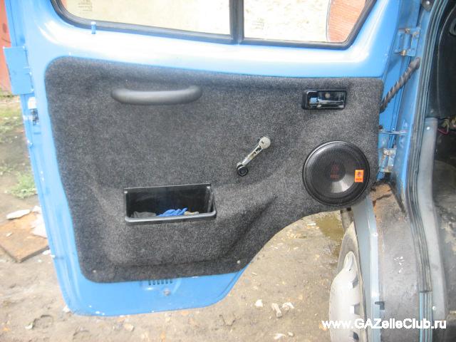

Газелемэн 1 Опубликовано 22 августа, 2010 Нормально,ничего лишнего :) Поделиться этим комментарием Ссылка на комментарий
grafinchik 5 Опубликовано 23 августа, 2010 Прикольно!Расскажи как делал,и как обшивку перетягивал? Поделиться этим комментарием Ссылка на комментарий
александр378 15 Опубликовано 23 августа, 2010 Нормально,ничего лишнего :)Нет, лишнее только ручка свеклоподъёмника . Поделиться этим комментарием Ссылка на комментарий
lexa-malek 0 Опубликовано 23 августа, 2010 поддерживаю grafinchik. как делал? Поделиться этим комментарием Ссылка на комментарий
виктор 428 0 Опубликовано 24 августа, 2010 поддерживаю grafinchik. как делал?ВЫРЕЗАЛ ИЗ ФАНЕРЫ КОЛЬЦО ПОД 16 ДИНАМИК ЗАКРЕПИЛ ЕГО САМОРЕЗАМИ В НУЖНОМ ПОЛОЖЕНИИ И ВСЁ ВОКРУГ ЗАПЕНИЛ ПОТОМ СРЕЗАЛ ЛИШНЕЕ И ЗАДЕЛАЛ ВСЕ ШПАКЛЕВКОЙ ПОМ ОБКЛЕИЛ КАРПЕТОМ.КСТАТИ КАРПЕТОМ Я ПОЛНОСТЬЮ ВЕСЬ САЛОН ПЕРЕКЛЕИЛ Поделиться этим комментарием Ссылка на комментарий
samodelkin 83 Опубликовано 28 августа, 2010 поддерживаю grafinchik. как делал?ВЫРЕЗАЛ ИЗ ФАНЕРЫ КОЛЬЦО ПОД 16 ДИНАМИК ЗАКРЕПИЛ ЕГО САМОРЕЗАМИ В НУЖНОМ ПОЛОЖЕНИИ И ВСЁ ВОКРУГ ЗАПЕНИЛ ПОТОМ СРЕЗАЛ ЛИШНЕЕ И ЗАДЕЛАЛ ВСЕ ШПАКЛЕВКОЙ ПОМ ОБКЛЕИЛ КАРПЕТОМ.КСТАТИ КАРПЕТОМ Я ПОЛНОСТЬЮ ВЕСЬ САЛОН ПЕРЕКЛЕИЛна какой клей клеил карпет? Поделиться этим комментарием Ссылка на комментарий
виктор 428 0 Опубликовано 29 августа, 2010 поддерживаю grafinchik. как делал?ВЫРЕЗАЛ ИЗ ФАНЕРЫ КОЛЬЦО ПОД 16 ДИНАМИК ЗАКРЕПИЛ ЕГО САМОРЕЗАМИ В НУЖНОМ ПОЛОЖЕНИИ И ВСЁ ВОКРУГ ЗАПЕНИЛ ПОТОМ СРЕЗАЛ ЛИШНЕЕ И ЗАДЕЛАЛ ВСЕ ШПАКЛЕВКОЙ ПОМ ОБКЛЕИЛ КАРПЕТОМ.КСТАТИ КАРПЕТОМ Я ПОЛНОСТЬЮ ВЕСЬ САЛОН ПЕРЕКЛЕИЛна какой клей клеил карпет?на пену монтажную профессиональную клеил.до этого пробовал на клей специальный, отклеивается Поделиться этим комментарием Ссылка на комментарий
