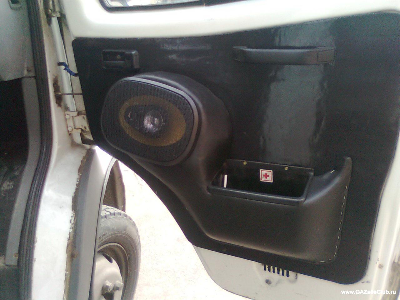

marchrutka211 0 Опубликовано 6 октября, 2010 под карман как сделал,если можно фото Поделиться этим комментарием Ссылка на комментарий
толмачев 24 Опубликовано 7 октября, 2010 под карман как сделал,если можно фотоДля этого нужна старая штатная карта,монтажная пена,електролобзик,стекловолоконная шпатлёвка,шлифмашина, и пару бутылок пивафото здесь Поделиться этим комментарием Ссылка на комментарий

Славентий 2 Опубликовано 11 октября, 2010 Леха, а нельзя было к старой карте приделать подиум? Зачем надо было извращаться? Поделиться этим комментарием Ссылка на комментарий
толмачев 24 Опубликовано 11 октября, 2010 Леха, а нельзя было к старой карте приделать подиум? Зачем надо было извращаться?Старая карта это бумага,а я взял за основу фанеру 6мм, на бумаге не будет звучать,ну и шумоизоляцию двери тоже естественно зделал Поделиться этим комментарием Ссылка на комментарий
Крайслер 0 Опубликовано 15 октября, 2010 Привет ,всё супер сделал.Подскажи а что с фанерой сделал что она так блестит.Ато собрался себе замутить и фанеру уже вырезал,прада у меня ЭСП нету. :D . Ну ничего сделаю кину фото. Определяюсь сдизайном. Поделиться этим комментарием Ссылка на комментарий
толмачев 24 Опубликовано 15 октября, 2010 Это кожзам лаковый,он мелкими серо-черными ромбиками,но на телефоне камера ге , и не передал реальную картинку Поделиться этим комментарием Ссылка на комментарий
Крайслер 0 Опубликовано 17 октября, 2010 А чем крепил к двери?? Саморезы или как??? Поделиться этим комментарием Ссылка на комментарий
толмачев 24 Опубликовано 21 октября, 2010 А чем крепил к двери?? Саморезы или как???Саморезами для металопрофиля (с головой под ключ на 8) ,на фото она ещё не закреплена,держится только на ручках (1+2 винта) Поделиться этим комментарием Ссылка на комментарий
