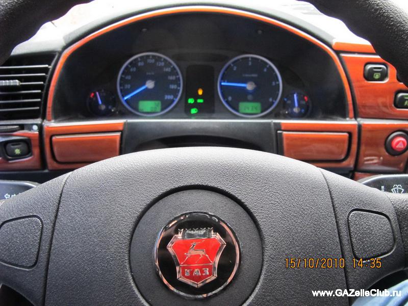

Панель приборов.
Alles_
Блин какие диоды вы туда засовываете, требует ли изменений панель для превращения в такое чудо :o ?
Я себе в старую панель купил 4 светодиода с широким (180 градусов-плоские) световым пятном. Вставил их прижав штатным патроном.
Сам диод, одной ножкой припаивается к сопротивлению, чтоб работал от 12 вольт. Всё очень просто.
А я вот смотрю у тебе приборка от Евро 3 стоит а машина если я не ошибаюсь не
Евро3 как подошла нормально или надо что то переделывать??? А то мне сказали что она не подходит!!!
Приборка Чебоксарская, подошла вообще без проблем. Когда покупал спросили инжектор или нет, на инжектор без проблем.
