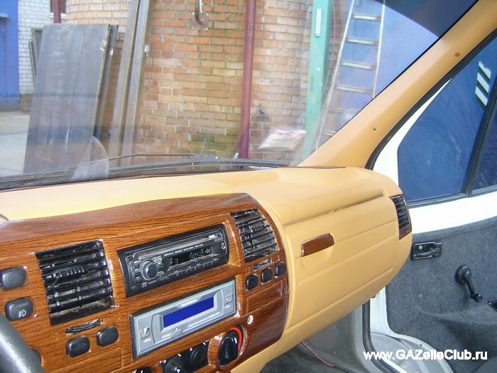

Ну не знаю как фотошоп или нет но с виду покрашена
Торпеда перетянута винилом и никакой это не фотошоп. Если есть сомнения могу сбросить фотки в высоком разрешении на e-mail.
дружище извини конечно, все на любителя))) но что то с цветом по моему ты ошибся :lol:
Ну не знаю мне цвет понравился,сделано классно,только вопрос на этом все или другие части салона тоже ждет доработка,сам делал,во скока обошлось?
Следующий этап-дверные карточки, а дальше видно будет...
По деньгам все обошлось где-то 300 гривен за материалы, а делал
все сам с другом, поэтому работа обошлась в пару литров пива.
Фотографии Газельки есть по этой ссылке http://www.aquadecor.com.ua/content/view/40/1/
Посмотрел фотки прикольно сделано а кстати пленкой под карбон сам обклеивал???
Это не совсем пленка. Технология называется "Аквапечать". На изделие переносится рисунок и потом вскрывается автомобильным лаком.

Повнимательней сайт рассмотрел - теперь понял как.. Самому уж точно не сделать так :(
Панель снимал или так можно обтянуть?
Снимать торпеду надо по любому. На машине это сделать нереально. Я лично снял торпеду сам за 20-30 минут.

Все полностью: и кожу и аквапечать делал сам.

Подскажи на какой клей сажал и как быстро под феном клей встает? Мы с другом еще 4 года назад оклеивали себе газели (одну нового образца а другую старого) Информацию не узнали как следует, а сразу сняли панель, отмыли от грязи, купили винил 3х2метра, клей типа 88 и фен. Немного терпения и через пару дней панель готова!!!!!!!!!! Радовались не долго. Под воздействием солнца некоторые места (в основном где приходилось вдавливать винил) отклеились. Пришлось подрезать и подклеивать уже на машине. Цвет панели я делал ярко красный в перемешку с черным. :o :rolleyes: Хочется продолжить эту тему, а вот из за клея все встало. :(
