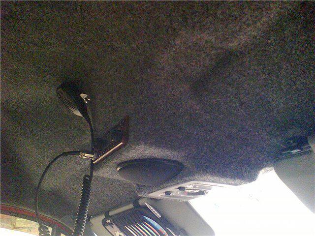

Полочка
бузяка
Ну где то так

прикольно сделано,молодец. напиши на какой клей клеил материал.
В принципе не чего сложного. Сделана из фанеры 8 мм( если не стер где то есть чертежи) потом снят потолок при помощи клея и саморезов прекрепил , обтянул карпетом.Карпет клеил 2 раза(((( сначало на родной клей(не. не держит через пару дней начал провисать) потом на клей Титан переклеил. пока все пучком))))

Все классно ! Посмотрел , распечатал чертежи - все отлично .
Но. Ведь если вся конструкция собирается , то как добираться до радейки ?! :blink:

Подумаю , может как-то сделать чтоб выдвинуть можно было радцию .
Если что придумаю - напишу . Само полка классная , надо типа салазок что-то придумать . ИМХО.
