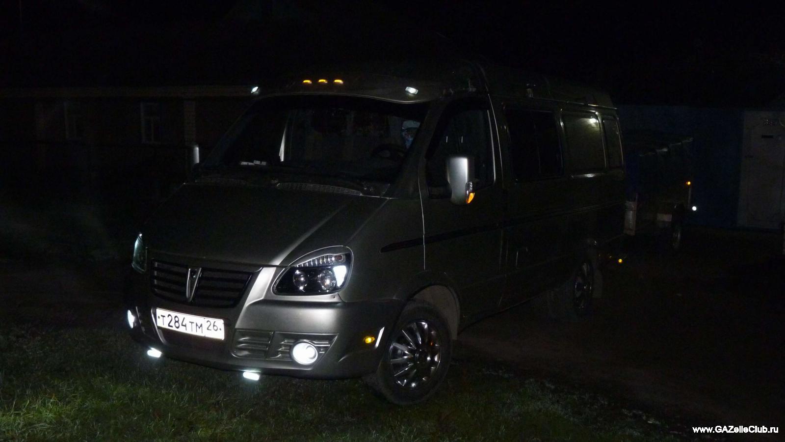

Ниже бампера ,каждый по 16 диодов ,включаются при включении зажигания ,при включении ближнего -гаснут ,ближний горит и при включении дальнего.Стоят копейки -500р.

Для интересующихся чтоб ДХО выключались после включения ближнего или габаритов:купить 5-ти клемную реле (не везде есть)повесить чуть выше адсорбера,86-к проводу идущему на ближний свет или на габарит кто как хочет ,85-масса,30-на адсорбер к красному проводу или в любое место где появляется плюс при включении зажигания ,88-ДХО плюсовой ,87-не используется.
Тогда зачем 5-ти контактное реле,если один контакт все-равно не используется? :D
Затем что 5-ти контактное реле короткозамкнутое при подачи на него напряжения оно размыкает а не замыкает как обычное 4-х контактное. :(
