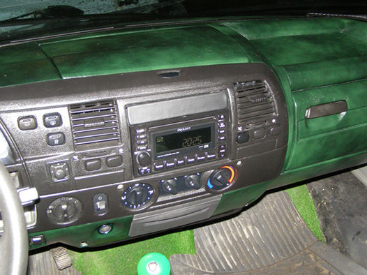

:blink: что это?? но смело однозначно! :mellow:
была у меня магнитолка 2dinвая. вот решил внедрить. :rolleyes: а по поводу торпеды. это она кожей перетянута, просто на фотке она получилась как-будто ламинированная. просто текстуры кожи не вижно
да сам. впринципе там сложного ничего нет, торпеда восновном состоит из прямых плоскостей. хотя немного попотеть пришлось. :)
я давно хотел сделать типа такого. только хочу панель ровную сделать. фоток нет как делал?
всмысле росно сделать? выровнять верхнюю полскость что ли? если да, то тогда вообще никакого гимороя с раскройкокой материала не будет. просто немного пришлось попотеть когда верх кроил над посажирским бордачком.
ну да я его и хочу сровнять! как сделать не знаю пока
делается это очень просто. берешь монтажную пену заполняешь те углубления, которые не нужны. ждешь когда затвердеет пена. потом вырезаешь ножом ту форму, которая тебе нужна. на верх этой формы лутше вырезать кусок из пластика и закрыть мнотажную пену. просто клей на который ты будешь приклеивать может вступить в реакцию с монтажной пеной и немного подплавить ее. просто смотретьможет не красиво. а так приклеиваешь пластик, шпаклюешь(шпаклевка для пластика) и вот у тебя твердая, рабочая ровная поверхность(той формы которая тебе нужна). :)
на месте аварийки стоит джойстик управления зеркалами заднего вида :)
Похвально, но зеленая торпеда - смело...
по верх монтажной пены пластик клеить не надо, сразу покрывается шпаклевкой со стекловолокном.
когда пеной заполняется её надо гасить водой, тогда она будет оседать и иметь большую прочность.
Аварийку то куда дел? Или как на Мерине сверху на рулевой консоли?
пока она стоит на правой заглушке, которая закрывает щиток приборов. а когда появится свободное время хочу поменять рулевую колонку. благо уже заготовлена :) и действительно на ней аварийка на самой колонке стоит
Однако!забавно!!!молодца хорошая фантазия!!!!а цвет кузова какой?тема была бы если все в цвет. B)
вообще в все делалось от цвета кузова. он хоть и металлик но имеет зеленый оттенок.
а куда кнопку аварийки поставил?
теперь на рулевой колонке стоит (сверху)
