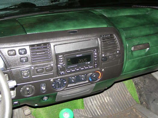

денис396 0 Опубликовано 24 января, 2009 :blink: что это?? но смело однозначно! :mellow: Поделиться этим комментарием Ссылка на комментарий
денис396 0 Опубликовано 24 января, 2009 это крашенное или обклеено? Поделиться этим комментарием Ссылка на комментарий
doxlik001 2 Опубликовано 24 января, 2009 была у меня магнитолка 2dinвая. вот решил внедрить. :rolleyes: а по поводу торпеды. это она кожей перетянута, просто на фотке она получилась как-будто ламинированная. просто текстуры кожи не вижно Поделиться этим комментарием Ссылка на комментарий
денис396 0 Опубликовано 24 января, 2009 сам делал? Поделиться этим комментарием Ссылка на комментарий
doxlik001 2 Опубликовано 24 января, 2009 да сам. впринципе там сложного ничего нет, торпеда восновном состоит из прямых плоскостей. хотя немного попотеть пришлось. :) Поделиться этим комментарием Ссылка на комментарий
денис396 0 Опубликовано 24 января, 2009 я давно хотел сделать типа такого. только хочу панель ровную сделать. фоток нет как делал? Поделиться этим комментарием Ссылка на комментарий
doxlik001 2 Опубликовано 24 января, 2009 всмысле росно сделать? выровнять верхнюю полскость что ли? если да, то тогда вообще никакого гимороя с раскройкокой материала не будет. просто немного пришлось попотеть когда верх кроил над посажирским бордачком. Поделиться этим комментарием Ссылка на комментарий
денис396 0 Опубликовано 24 января, 2009 всмысле росно сделать? выровнять верхнюю полскость что ли? если да, то тогда вообще никакого гимороя с раскройкокой материала не будет. просто немного пришлось попотеть когда верх кроил над посажирским бордачком.ну да я его и хочу сровнять! как сделать не знаю пока Поделиться этим комментарием Ссылка на комментарий
doxlik001 2 Опубликовано 24 января, 2009 делается это очень просто. берешь монтажную пену заполняешь те углубления, которые не нужны. ждешь когда затвердеет пена. потом вырезаешь ножом ту форму, которая тебе нужна. на верх этой формы лутше вырезать кусок из пластика и закрыть мнотажную пену. просто клей на который ты будешь приклеивать может вступить в реакцию с монтажной пеной и немного подплавить ее. просто смотретьможет не красиво. а так приклеиваешь пластик, шпаклюешь(шпаклевка для пластика) и вот у тебя твердая, рабочая ровная поверхность(той формы которая тебе нужна). :) Поделиться этим комментарием Ссылка на комментарий
Adel887 0 Опубликовано 25 января, 2009 А что у тебя стоит вместо аварийки Поделиться этим комментарием Ссылка на комментарий
doxlik001 2 Опубликовано 25 января, 2009 на месте аварийки стоит джойстик управления зеркалами заднего вида :) Поделиться этим комментарием Ссылка на комментарий

gazel.com 0 Опубликовано 26 января, 2009 делается это очень просто. берешь монтажную пену заполняешь те углубления, которые не нужны. ждешь когда затвердеет пена. потом вырезаешь ножом ту форму, которая тебе нужна. на верх этой формы лутше вырезать кусок из пластика и закрыть мнотажную пену. просто клей на который ты будешь приклеивать может вступить в реакцию с монтажной пеной и немного подплавить ее. просто смотретьможет не красиво. а так приклеиваешь пластик, шпаклюешь(шпаклевка для пластика) и вот у тебя твердая, рабочая ровная поверхность(той формы которая тебе нужна). :) по верх монтажной пены пластик клеить не надо, сразу покрывается шпаклевкой со стекловолокном.когда пеной заполняется её надо гасить водой, тогда она будет оседать и иметь большую прочность. Поделиться этим комментарием Ссылка на комментарий
Женёк21 2 Опубликовано 30 января, 2009 Аварийку то куда дел? Или как на Мерине сверху на рулевой консоли? Поделиться этим комментарием Ссылка на комментарий
doxlik001 2 Опубликовано 30 января, 2009 пока она стоит на правой заглушке, которая закрывает щиток приборов. а когда появится свободное время хочу поменять рулевую колонку. благо уже заготовлена :) и действительно на ней аварийка на самой колонке стоит Поделиться этим комментарием Ссылка на комментарий
doxlik001 2 Опубликовано 30 января, 2009 вот такую Поделиться этим комментарием Ссылка на комментарий
